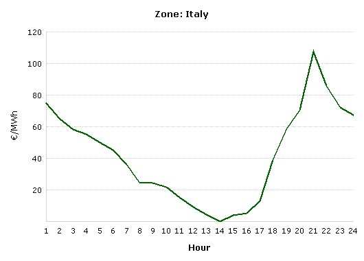

Salve a tutti,
vi segnalo l'andamento del mercato del giorno prima per lo scorso 1 maggio: dato il carico relativamente basso e la giornata piuttosto soleggiata, alle ore 14:00 sull'intera zona di mercato Italiana si è avuto un prezzo di 0 €/MWh.
Anche se in passato questo è accaduto in singole zone di mercato (es Sicilia) per via della scarsa capacità di transito verso il resto del sistema, mi risulta che sia la prima volta che capita per l'intera Italia.

ciao Foto Utentefpalone,
sono completamente all'oscuro sull'argomento, quindi ti chiedo:
a cosa è dovuto?
merito delle rinnovabili?
Foto Utentefpalone
21,0k 6 8 12
Messaggi: 3549
Iscritto il: 26 dic 2007, 16:46
Località: roma
[3] Re: 1° maggio - mercato elettrico
Messaggioda Foto Utentefpalone » 8 mag 2013, 12:27
Foto Utentelillo,
è principalmente il solare (che penso sia intorno ai 15 GW di potenza installata) che nelle ore di maggiore insolazione riesce a mettere fuori quelle centrali termoelettriche che offrivano sul mercato elettrico del giorno prima.

Sì, prima di esultare e concludere che grazie al solare l'energia elettrica in Italia costa zero, sottolineiamo che è accaduto solo alle ore 14 di un giorno festivo. Lo so, è ovvio, ma non fa male ribadirlo.

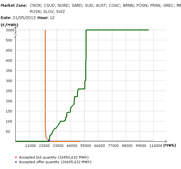

sul perché dello zero ci sono, più o meno.
anche se comunque sarà uno zero "virtuale" dato che una centrale tipo porto tolle non è che si può spegnere, giusto?
(lo so che porto tolle è già spenta, o almeno lo era, è giusto per dare un'idea della potenza e del tipo di ciclo)
il secondo grafico però faccio fatica a capirlo. che è?

6367 ha scritto:è accaduto solo alle ore 14 di un giorno festivo
certo Foto Utente6367, e soprattutto è accaduto solo per il mercato del giorno prima (MGP). Per rispondere a Foto Utenteguzz questo non vuol dire nemmeno tutta l'energia necessaria è stata prodotta con le rinnovabili: infatti alcune centrali sono sempre in servizio per motivi di sicurezza della rete (le cosiddette "must run") e pertanto formano una base di produzione costante.
Inoltre anche le rinnovabili, che godono di priorità di dispacciamento, non hanno un costo nullo, anzi per via dei certificati verdi pesano in proporzione sulla bolletta più del termoelettrico.
Il risultato inoltre è stato possibile anche al boom della produzione idroelettrica in questa prima parte dell'anno a causa delle piogge abbondanti (+ 60 % rispetto all'anno passato).
Non volevo assolutamente cantare vittoria, d'altra parte è pur sempre un segno del profondo cambiamento che le rinnovabili stanno portando nella gestione del sistema elettrico, a me non risulta che finora fosse accaduto questo azzeramento del prezzo.
Dai dati del 1° maggio emerge anche il fatto che abbiamo esportato verso Francia e Svizzera, fatto anche questo abbastanza anomalo.
Foto Utenteguzz, il secondo grafico mostra l'incrocio tra domanda (arancione) ed offerta (verde) di energia: dato che l'intersezione è a 0 €/MWh, vuol dire che tutte le centrali che hanno offerto energia a destra del punto di incrocio sono state tagliate fuori dal mercato del giorno prima.
