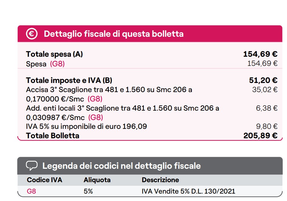

Con che operatore sei?
Hai cambiato recentemente o sei con loro da diversi anni?
Un esempio di calcolo dalla bolletta di dicembre con consumo di 206 SMC con Servizio maggior Tutela.
Alla voce (A) il costo della materia prima.

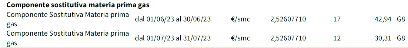

mi sfuggiva la seguente discrasia: la componente materia prima è contrattualizzata a 2,43 €/Smc (si, sono dei ladri, per restare nell'elegante)
ma grazie a Foto Utenteblueice80 ho ricavato la bolletta dettagliata dove vedo questo:
il prezzo per i conteggi sale a 2,52607710 €/Smc :roll:

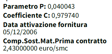

dopo non poche ricerche, capisco che la colpa è del parametro P, ovvero il potere calorifero superiore.
tale parametro dipende dalla, passatemi il termine, qualità del prodotto della tua cabina REMI.
Arera lo stabilisce per i clienti a servizio tutelato, e per tuto l'anno 2023 è stato di 0,03852 GJ/Smc.
il tuo fornitore ti indica quello della tua cabina in bolletta, nel mio caso pari a 0,040043 GJ/Smc
(pare che il gas che ricevono i miei sia migliore)
se facciamo una semplice proporzione:
\frac{0,03852}{0,040043}=\frac{2,43}{x}
e risolviamo per x:
x = 2,5260771

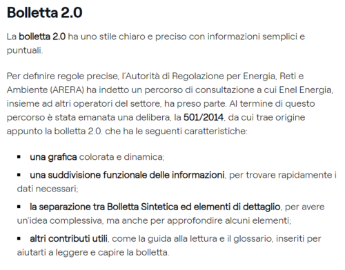

ma la bolletta (2.0), come dice enel energia
è CHIARA, SEMPLICE e PUNTUALE.
non vedo l'ora di vedere la 3.0.
