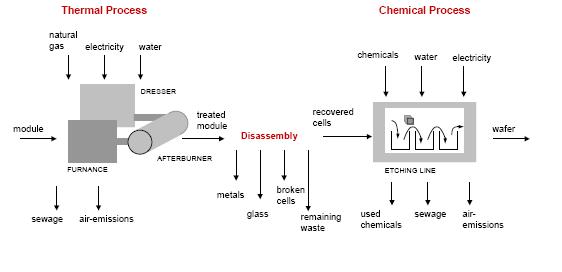

intanto illustro quello che dovrebbe essere stato il primo processo di riciclaggio avviato da Deutche Solar nel 2003.
tale processo è dedicato ai moduli in silicio cristallino, che sono i più diffusi:
processo Deuche Solar.jpg (16.63 KiB) Osservato 5044 volte
due fasi principali:
un primo trattamento termico, dove i pannelli entrano in un forno di incenerimento, dove la temperatura arriva a 600°C, e bruciano EVA, Tedlar, e altre sostanze polimeriche.
i gas di risulta entrano in un post-combustore per l'abbattimento di sostanze inquinanti.
segue una separazione manuale del sandwich, e il modulo è liberato dal vetro e dalla cornice in alluminio.
tutti i moduli intatti passano al trattamento chimico:

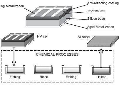

processo chimico.jpg (21.7 KiB) Osservato 5044 volte
tale operazione consiste in una serie di bagni chimici e successivi risciacqui, in modo da separare dal wafer gli strati di metallizzazione superiore e inferiore, lo strato anti-riflettente la giunzione p-n.
si usano di solito acido fluoridrico, nitrico, acetico, nonchè perossido di idrogeno e acqua distillata.
secondo la PV Cicle, ente europeo di ritiro volontario panelli, i wafer recuperati sono del tutto identici ai wafer vergini per quanto riguarda le caratteristiche elettriche.
i pro, al contrario di quel che si può pensare, sono pochi: il recupero di questi materiali richiede un notevole dispendio energetico, e l'emissione di non pochi inquinanti che dovranno essere opportunamente trattati.
questo porta la Deuche Solar a pensarne una diversa...
ma di questo parleremo dopo.
