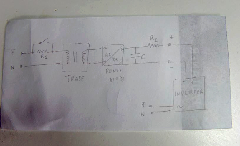

Giovepluvio ha scritto:La strada da seguire è quella del trasformatore con raddrizzatore e resistenza in serie per simulare, molto rudimentalmente, i pannelli. In realtà servirebbe una doppia resistenza (una delle quali disinseribile) per controllare meglio la corrente di inrush.
Sono restio però a fornire ulteriori dettagli perché la realizzazione, in sicurezza, della cosa non è poi così banale e, men che meno, economica.
Giovepluvio dato che non te la senti di fornire ulteriori dettagli facciamo una cosa. Ci provo io sperando di indovinare almeno se mi faccio male sei sollevato da ogni responsabilità perche ho fatto tutto da solo... Ti riferisci per caso ad una cosa del genere?
Se si, qualche accrocchio per realizzarlo lo trovo. Non mi sembra molto diverso dalla mia idea con le batterie in serie che comunque sono tante, ingombranti, pesanti, mezze scariche (per fare una prova non vado a comprare 10 batterie nuove) e piene di acido.
La tensione in uscita dal ponte di diodi puo essere qualunque compresa nell'intervallo 100-400V? Non utilizzare il trasformatore cioè raddrizzare direttamente la tensione di rete (siamo a 308Vdc) può essere pericoloso? Puo bruciarsi l'inverter perché non c'è isolamento? Valori indicativi delle resistenze e del condensatore?

Direi che sei senz'altro sulla buona strada. :ok:
R1 mettila dall'altra parte: non devi limitare la corrente del trasformatore ma solo quella di carica dei BUS DC dell'inverter. Non serve un valore particolarmente elevato. Piccolo hint: all'università utilizzavamo una lampada a questo scopo... ;-)
Per R2 dovrai andare su una cosa del genere (per il tuo sistema forse è un po' sovradimensionata ma meglio non rischiare...):
http://it.rs-online.com/web/p/resistori-per-montaggio-a-pannello/7015882/
Per il condensatore invece potresti valutare questo:
http://it.rs-online.com/web/p/condensatori-elettrolitici/3111254/
Il trafo non è strettamente necessario ma ti permette di agire sulla tensione lato DC. Potresti lavorare anche a tensione più bassa della 230 V raddrizzata (con indiscutibile vantaggio sul dimensionamento dei componenti).
Ultimo consiglio: valuta bene le potenze in gioco e dimensiona di conseguenza.

OK grazie mille, ottima idea la lampadina per limitare la corrente, va prima del raddrizzatore o dopo, in serie ad R2?
Per la resistenza R2 un valore di 2,2 ohm non sarà troppo basso? Potrebbe fare scorrere una corrente eccessiva se in uscita abbiamo 200-300 volt secondo me è come un cortocircuito mettere in serie una resistenza da 2 ohm. Dove sbaglio?
Il condensatore che mi hai linkato da 3300uF 500V è un modello con qualche caratteristica tecnica speciale o puo essere sostituito con un parallelo di tanti elettrolitici più piccoli tipo 10 condensatori 330uF 450V. 216,87 euro mi sembra un tantino esagerato. Abbiamo superato di 16 euro e 87 centesimi il prezzo dell'inverter solo per sapere se funziona o no :)

C'è modo di creare una caratteristica di uscita V-I rettangolare con semplici componenti elettrici? Con lo schema in allegato suggerito da Giovepluvio ma fatto da me che forma ha la caratteristica? Puo andare bene lo stesso?

[16] Re: Provare inverter FV senza pannelli
Messaggioda Foto UtenteGiovepluvio » 2 gen 2014, 11:48
alex90 ha scritto:OK grazie mille, ottima idea la lampadina per limitare la corrente, va prima del raddrizzatore o dopo, in serie ad R2?
La metterei dopo, in serie ad R2.
R2 non ha funzione di limitazione della corrente assorbita. Serve a simulare l'impedenza del generatore fotovoltaico. La limitazione della corrente la fa l'inverter.
Ovviamente sì. Era solo per darti indicazione, approssimativa, del valore da utilizzare. Come realizzarlo sta a te. ;-)

Messaggioda Foto UtenteGiovepluvio » 2 gen 2014, 11:51
alex90 ha scritto:C'è modo di creare una caratteristica di uscita V-I rettangolare con semplici componenti elettrici? Con lo schema in allegato suggerito da Giovepluvio ma fatto da me che forma ha la caratteristica? Puo andare bene lo stesso?
Non si può fare con componenti passivi "semplici".
In ogni caso, per le tue necessità, simulare una caratteristica semirettanolare come quella dei pannelli non è necessario.
Per i tuoi test ha più senso considerare la caratteristica P-V che quella I-V. E' sulla prima che devi ragionare per i dimensionamenti. Alla gestione della corrente penserà l'inverter.
In fin dei conti non devi effettuare un test di funzionalità degli algoritmi di MPPT ma un semplice test di funzionamento.
