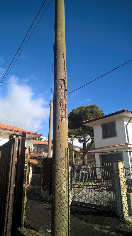

Messaggioda Foto Utentecrovax » 5 gen 2017, 18:55
Il colpevole è lui:
Sinceramente non so cosa passi da quei cavi.. Ma penso che ai fini della sua sostituzione, non dovrebbe influenzarne la decisione! Almeno spero

[12] Re: Contatore su palo enel
Messaggioda Foto UtenteOasis91 » 6 gen 2017, 21:37
Confermo che si tratta di una linea bt su palo

[13] Re: Contatore su palo enel
Messaggioda Foto UtenteJAndrea » 6 gen 2017, 22:35
Perdona la domanda, ma il contatore dov'è?, dalla foto non ne vedo traccia.

[14] Re: Contatore su palo enel
Messaggioda Foto UtenteWALTERmwp » 6 gen 2017, 23:28
Potrebbe essere quella cassetta sporgente sulla sinistra del palo all'altezza della rete di recinzione.

[15] Re: Contatore su palo enel
Messaggioda Foto Utentecrovax » 6 gen 2017, 23:34
Esatto! E' proprio quella cassetta sporgente :)

[16] Re: Contatore su palo enel
Messaggioda Foto Utenteivano » 7 gen 2017, 0:10
il contatore lo spostano al massimo sul confine di proprieta' con la porta rivolta verso la strada.
NON POSSONO metterlo in casa.
io ho chiesto di girare la cassetta verso l'interno e enel ha detto che per disposizione dell'autorita' sull'energia non si puo' fare, tantomeno portarlo all'interno dell'abitazione.
se vuoi un consiglio tienilo cosi' finche' dura , anche perche' le opere murarie saranno a tuo carico , senza che ne trai un gran vamntaggio

[17] Re: Contatore su palo enel
Messaggioda Foto UtenteMike » 7 gen 2017, 0:18
Se ci sono particolari condizioni, per esempio di sicurezza, puoi richiedere di installarlo all'interno della proprietà e anche all'interno di fabbricati, devi garantire però l'accesso al personale 24/24h.

[18] Re: Contatore su palo enel
Messaggioda Foto Utentecrovax » 7 gen 2017, 10:54
A questo punto posso anche lasciarlo fuori. La mia speranza è che per lo meno cambino la scatola che lo contiene, visto che è METALLICA e non ha alcuna chiave per l'apertura ma delle semplici viti a farfalla.
Anche il semplice cambio della scatola è a mie spese in caso?

[19] Re: Contatore su palo enel
Messaggioda Foto UtenteElectro » 7 gen 2017, 17:48
Codice: Seleziona tutto
Gli oneri relativi alla  realizzazione  di opere  murarie  o  manufatti comunque necessari  per  l’alloggiamento  delle apparecchiature di  consegna dell’energia e di misura sono  a carico  del  richiedente.
Da http://www.autorita.energia.it/it/docs/15/654-15.htm
La posizione del misuratore è atipica #-o e credo vada bonificata.

[20] Re: Contatore su palo enel
Messaggioda Foto Utentecrovax » 6 mar 2017, 19:24
AGGIORNAMENTO:
In data 22/2/17 ho fatto segnalazione ad e-distrubuzione per il palo pericolante in cemento. Hanno voluto il mio recapito telefonico dicendomi che avrebbero mandato una squadra a controllare.
Ad oggi nessuno si è fatto vivo.. Sono le normali tempistiche o la mia segnalazione andrà nel dimenticatoio?
Nel frattempo dal palo continuano a staccarsi bei calcinacci che cadono a terra.. Per fortuna ancora non hanno capito PERSONE o cose..
