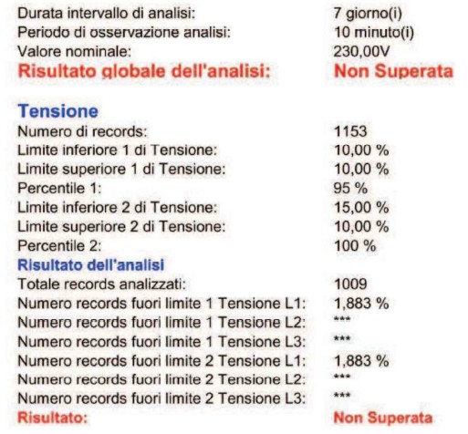

Messaggioda Foto Utentegjkfriend » 27 set 2023, 11:59
Buongiorno, dopo alcuni mesi dove il cliente ha dovuto pagare i 140,00 euro a e-distribuzione per la verifica (in quanto lo strumento non aveva ravvisato valori elevati di tensione di alimentazione, pur non fornendo nessun responso o grafico.....non sono obbligati a rilasciare qualcosa?), ci sono ancora problemi di sovratensione nelle ore centrali del pomeriggio, valori che limitano l'energia immessa in rete dall'impianto fotovoltaico.
E-distribuzione ci ha risposto che faranno dei lavori perché ci sono altri che hanno lo stesso problema, ma non a breve, in quanto ci sono tempi burocratici lunghi, anche fino ad inizio 2024.
Come può tutelarsi il cliente per tutta questa produzione persa e non immessa in rete nelle 3-4 ore pomeridiane? Anche perché tutte le apparecchiature dell'impianto elettrico del cliente, in queste ore centrali della giornata, sono alimentate da una tensione di 255V circa...
E' il caso di far scrivere una PEC dall'avvocato per richiedere i danni ?

[18] Re: Impianto fotovoltaico e tensione alimentazione
Messaggioda Foto UtenteMike » 27 set 2023, 12:08
gjkfriend ha scritto:E' il caso di far scrivere una PEC dall'avvocato per richiedere i danni ?
Se la rete risulta conforme ai requisiti di contratto, come risulta dalla verifica di e-distribuzione, perdi solo tempo e denaro. L'unica cosa che puoi richiedere è evidenza dei risultati e caso mai contestarli richiedendo un'ulteriore verifica. Chiaramente se trovano gli stessi risultati, pagherai di nuovo, assieme alla parcella dell'avvocato.

[19] Re: Impianto fotovoltaico e tensione alimentazione
Messaggioda Foto UtenteGioArca67 » 27 set 2023, 13:22
Se riesci a contattare i vicini che hanno lo stesso problema forse hai più forza.
Potresti comunque fare tu le misure.
Prendi un DDSU-666H e fai un log dei dati.

[20] Re: Impianto fotovoltaico e tensione alimentazione
Messaggioda Foto UtenteDanielex » 28 set 2023, 12:32
Hai disabilitato le soglie di intervento CEI 0-21 sull'inverter?
Io, facendolo, ho sempre ottenuto il risultato sperato sugli impianti che avevano problemi di tensione alta.
Allego ultimo report ricevuto (ho fatto uno screen shot eliminando tutti i dati sensibili e le date).
