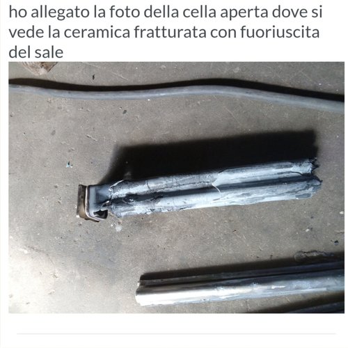

Su un forum che segue anche i veicoli elettrici un utente ha messo le foto di come si è ridotta una di queste batterie dopo pochi anni di utilizzo.
Era montata su una panda mes dea.
https://www.energeticambiente.it/forum/ ... lori/page4
Le foto al messaggio 111 sono abbastanza chiare.
Probabilmente lo stress termico e meccanico dei vari materiali non è stato correttamente gestito ed il cloruro di sodio a 270 - 350 gradi risulta essere abbastanza sggressivo.
In più la batteria ha un autoconsumo superiore al 10% al giorno quando rimane non utilizzata.
Non parliamo del lato economico.
Quasi quasi è meglio un accumulatore al piombo. .
