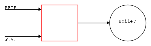

[17] Re: Fotovoltaico - scaldare acqua
Intanto ringrazio tutti per le risposte.
La quantità di acqua da scaldare è quella "classica" del boiler domestico da 80 litri, senza modificarlo.
Oltre al fotovoltaico in isola, è disponibile anche la normale rete.
Il discorso dell'autonomia è marginale. Se c'è il sole bene, se non c'è pazienza (l'importante è avere sempre l'acqua calda).
Non ci sono nemmeno vincoli di utilizzo esclusivo del fotovoltaico, andrebbe bene anche un "coso" fatto così:
La domanda è, cosa ci va dentro al quadrato rosso?
[19] Re: Fotovoltaico - scaldare acqua
Il boiler quando funziona consuma 1200W, quindi prelevo dalla rete 1200-Potenza_che_ho_dal_PV
Però al di là di questo, forse mi mancano le basi...
Cosa succede se io collego all'uscita di un inverter una resistenza da 1200W quando non sto producendo abbastanza?
[20] Re: Fotovoltaico - scaldare acqua
angus ha scritto:andrebbe bene anche un "coso" fatto così:
Forse mi sbaglio, ma uno schema del genere credo sia fuori legge. Un fotovoltaico a isola prevede distacco dalla rete o impianto FV fisicamente separato dall'impianto alimentato da rete.
Non vale la pena rischiare guai grossi per pochi euro, valuta un impianto plug&play (vedi il mio recente articolo in home page).
Certo i 400W (massimo 800) erogabili da questi impianti non bastano, ma il boiler automaticamente userebbe tutta la potenza prodotta dal P&P e solo la mancante dalla rete.
Se poi ti fai un circuito che accenda il boiler solo quando il FV produce (salvo diversa necessità) massimizzi l'autoconsumo dell'energia prodotta
