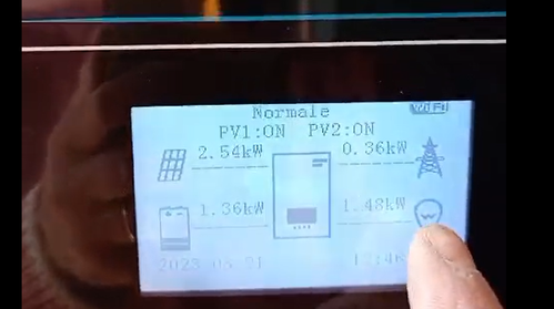

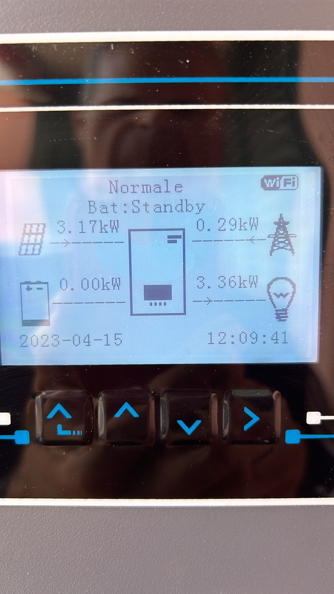

Messaggioda Foto Utentegdiisimone » 19 mar 2024, 15:43
stefanopc ha scritto:Non è chiaro se la PDC è aria-acqua e quindi scada i termosifoni o viceversa scalda gli ambienti tramite gli split (unità interne del sistema di condizionamento ).
no, non scalda gli ambienti tramite i split, ma con i termosifoni.
Allego foto inverter (sto spettando che me lo colleghino via wifi) di sabato scorso in cui:
- era una bella giornata intorno alle 13 (devo far correggere data e ora)
- ero solo in casa (moglie e figli fuori :-P ) e quindi non c'erano carichi attivi particolari (no termosifoni, splitter, lavatrici, lavastoviglie, ecc.)
- come si vede la pompa sta assorbendo circa 3 kW di potenza (ho visto che anche durante altri orari c'è sempre un elevato assorbimento 2-3Kw) e come vedete le batterie non le carica.
Allego un'altra foto (inv senza PDC) relativa a prima dell'attivazione della pompa di calore in cui si vede che le batterie venivano ricaricate.
Un saluto

[16] Re: Pompa di calore e fotovoltaico
Messaggioda Foto Utentesisu70 » 19 mar 2024, 17:15
gdiisimone ha scritto:- come si vede la pompa sta assorbendo circa 3 kW di potenza (ho visto che anche durante altri orari c'è sempre un elevato assorbimento 2-3Kw) e come vedete le batterie non le carica
Nello specifico del FV e' una situazione normale: la potenza "in produzione" (cosi' evito riferimenti impliciti all'energia) va prioritariamente ai carichi, meno prioritariamente a caricare la batteria e ancora meno prioritariamente in immissione. Poi perché hai un assorbimento di 3 kW in quelle circostanze e' un altro discorso, che non si può capire/commentare guardando al solo FV.
Anche l'altra foto si riferisce ad una diversa situazione normale, guardando al solo FV.

[17] Re: Pompa di calore e fotovoltaico
Messaggioda Foto Utentesisu70 » 19 mar 2024, 18:32
sisu70 ha scritto:Anche l'altra foto si riferisce ad una diversa situazione normale, guardando al solo FV.
Anzi, e' la fotografia con le batterie effettivamente in carica che non e' del tutto "standard", visto che parte della potenza di ricarica viene prelevata dalla rete (il che non dovrebbe essere mai conveniente, se non, al limite, con tariffe per fasce orarie).

[18] Re: Pompa di calore e fotovoltaico
Messaggioda Foto Utentegdiisimone » 19 mar 2024, 19:29
Azz giusto :shock:
