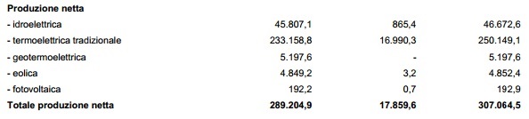

Rileggerla mi fa pensare quante cose siano cambiate in così poco tempo; la discussione è iniziata nel 2008 (mi ero da poco laureato ed iscritto al forum
La situazione della produzione di energia in Italia era questa:
il fotovoltaico non esisteva (meno dello 0.1% ) e l'eolico contava solo per l'1.6%...

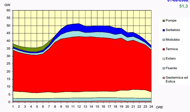

La copertura del fabbisogno nel giorno con maggiore carico di picco nel mese di agosto 2008 era questa:
la parte del leone la facevano i gruppi termoelettrici, con l'idroelettrico ed il pompaggio a fare da modulazione, come si insegnava una volta all'università.

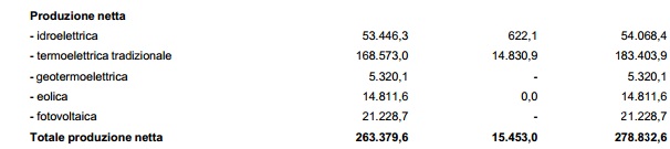

L'anno 2013 invece si è chiuso così:
, con il fotovoltaico al 7.6% e l'eolico al 5.3%.
Il valore del 3% di fotovoltaico, ipotizzato come valore conservativo nel corso della discussione, è stato più che raddoppiato. Siamo ancora lontani dal coprire il 30% del carico con le rinnovabili non programmabili, ma siamo circa a metà di questo valore, precisamente al 13.9%.
La produzione termoelettrica si è ridotta di oltre un quarto 25% rispetto al 2008!

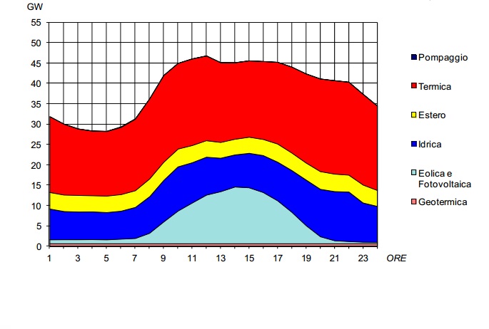

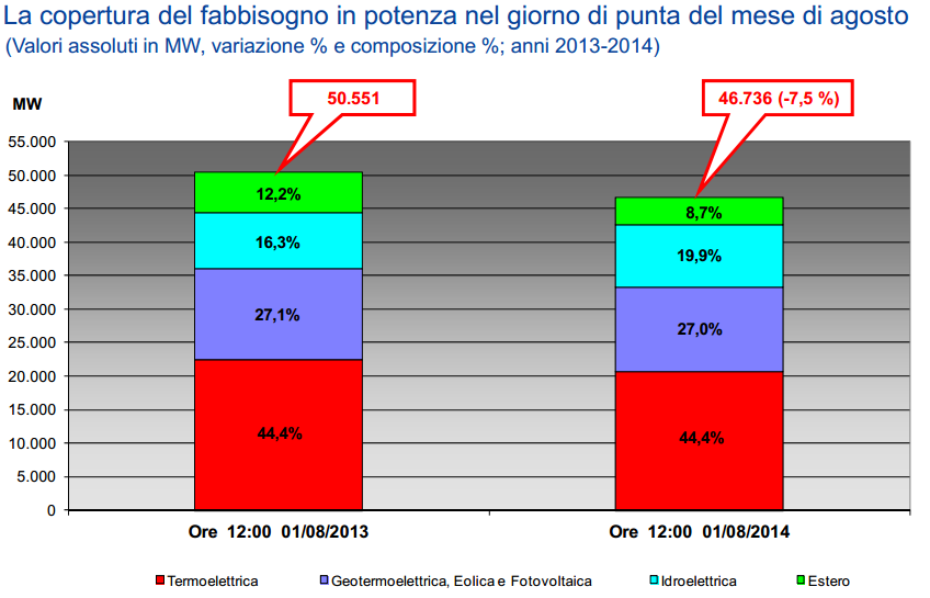

In termini di valori istantanei le cose poi sono drasticamente cambiate; infatti la copertura del fabbisogno nel giorno con maggiore carico di picco nel 2014 è tutta un'altra storia rispetto al 2008:
meno della metà del carico (il 44% circa) è coperto dal termoelettrico, mentre fotovoltaico eolico e geotermico sono a circa il 27%, poco meno di quel 30% considerato come valore superiore ottimistico durante la discussione. L'azione modulante viene svolta in maniera più significativa anche dal termoelettrico e (sorpresa!) sono SPARITI i pompaggi. questo può apparire paradossale visto che gli impianti di pompaggio, più di 5 GW in Italia, potrebbe spianare i picchi di produzione del fotovoltaico, ma è in realtà giustificato dal fatto che utilizzare i pompaggi vorrebbe dire sottrarre ore di funzionamento ad un parco termoelettrico già sottoutilizzato; in un'ottica di gruppo, per un produttore che possiede sia pompaggi che termoelettrico, questa è la strategia che massimizza i ricavi.
In conclusione, a prescindere dall' essere eticamente corretto o meno, il fotovoltaico ha drasticamente cambiato il panorama italiano dell'energia, con conseguenze a volte non aspettate (vedi scomparsa dei pompaggi); soprattutto, questo è successo in un tempo brevissimo!

PS: leggo solo ora che è "sparito" il pompaggio! Forse perché pesa meno percentualmente?
