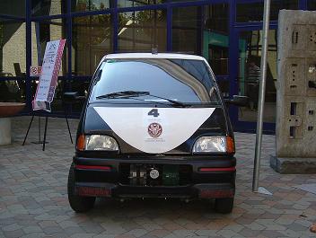

[159] Re: il DOPO nucleare
Al dipartimento di Elettrica a Roma nel 2008 - 2009 avevamo portato avanti il progetto "Spazia", vettura ottenuta da una vecchia microcar da rottamare (questo passava il convento) alimentata da un paio di motori DC brushless a flussi assiali, uno per motore, non montati su ruota ma agenti tramite i normali braccetti. L'idea era creare un powertrain che avesse gli stessi punti di attacco del lombardini 505 che equipaggia la quasi totalità di queste macchinette. Data la mancanza di fondi per il litio abbiamo utilizzato batterie al piombo e supercondensatori. L'inverter era a mosfet (da 60 kVA di picco). Alla fine il risultato non era affatto male (2 x 4 kW continuativi, 2x 10 kW di picco...) e la macchina andava ben oltre la sua velocità di sicurezza (70 km/h)...
Con fondi miserabili (5k€) abbiamo partecipato alla formula ATA EHI a Torino, ottenendo ottimi risultati (siamo stati gli unici a completare tutte le gare, secondi classificati generali e primi per prestazioni). Il veicolo, pesante circa 550 kg, andava ed i consumi erano inferiori ai 100 Wh/km nel ciclo ECE15. La prova di autonomia di 50 km l'abbiamo passata senza problemi, anche con le batterie al piombo. Di sotto una foto durante le prove ed una alla fine:
L'anno seguente i fondi non sono stati erogati, il dottorando una volta finito il dottorato ha preferito lavorare nell'impiantistica piuttosto che rimanere all'università, noi studenti ci siamo laureati ed il progetto è stato lasciato cadere così.
A titolo di informazione comunque io e gli altri continuiamo a "portare avanti" a livello hobbystico il progetto, pertanto se si dovesse decidere di aprire una sessione (od anche un thread) dedicata, consideratemi dei vostri
