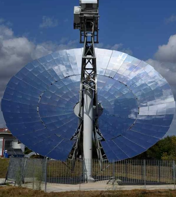

Voglio spezzare una lancia a favore della ricerca in questione:
Il progetto non è solo un progetto ENEA, ma un progetto europeo molto più ampio, di cui il primo prototipo è stato realizzato presso ENEA.
[...] The primary technical challenge is to enable the production of small scale cost effective, efficient, reliable and easy to maintain units. To achieve these objectives, research and development will be conducted in all aspects of the system leading to a full scale demonstration. The parabolic dish concentrator technology will be improved to reduce weight, improve tracking system and increase concentration ratio. A receiver suitable for this application will be optimised. This requires the development of absorption materials and improving heat transfer and cooling technology. A novel feature of this project is the replacement of the Stirling engine which is typically used in this size of application, to convert thermal energy to mechanical power, with an MGT. Stirling engines suffer from problems such as high cost, complexity and poor reliability. A recently developed MGT will be optimised in conjunction with the CSP system. The demonstration activity will focus testing on the primary components. Although thermal storage and hybridisation with other fuels are beyond the scope of this project in terms of demonstration, they will be considered in the overall system optimisation from both technical and economic points of view."
Il fatto di raggiungere temperature molto più alte (800°C) di quelle raggiunte negli impianti solari termodinamici odierni (circa 350°C con olio diatermico, 500°C con sali fusi) consentirebbe un'efficienza più alta. Sebbene il ciclo primario adottato sia quello di Brayton, nulla vieta di prevedere un ciclo sottoposto a vapore (acqua o fluido organico), come nei turbogas a ciclo combinato.
Potenzialmente, avere un ciclo combinato con rendimento del 30-40% da un impianto solare termodinamico sarebbe un breakthrough straordinario. Certo che il risultato non è dietro l'angolo e tutte le ricerche partono da prototipi "risibili": non mi pare però il caso di scandalizzarsi per questo.
Chiaramente in un articolo di un telegiornale non è possibile scendere in dettagli tecnici ma, trattandosi di un progetto di ricerca, è facile trovare le pubblicazioni che lo descrivono meglio.
PS. non è che "la ricerca ha dimostrato che pi greco vale 2,4 periodico": banalmente lo specchio non è un cerchio, ma ha dei "buchi" per consentirne il tilting.

fpalone ha scritto:Il progetto non è solo un progetto ENEA, ma un progetto europeo...
Ah, beh, allora mi rimangio tutto. Se è Europeo...
Estraendo dall'estratto dell'articolo:
... small scale cost effective, efficient, reliable and easy to maintain units.
Come negare che la strada sia quella giusta?
. 'small scale': un tafanario di dodici metri di diametro con una caldaia sospesa a dieci metri di altezza, tralicci in movimento, una base che per tenere un minimo di vento dovrà pesare talmente tanto che sarà impossibile appoggiarla sopra qualsiasi solaio. Avanti tutta.
. 'cost effective': 15 kW solari costano meno di 20.000 Euro. Con questa cifra non si paga neppure la struttura e l'inseguitore di quanto proposto. Non parliamo poi del plinto e della sua installazione. Perfetto.
. 'reliable': E come, no? Cosa c'è di più affidabile di una struttura che pesa tonnellate, si muove su cuscinetti, tramite motori elettrici, ha parti che raggiungono temperature vicine a quelle della fusione dell'acciaio, comprende turbine ad alta velocità con la loro lubrificazione, treni di ingranaggi per la riduzione della velocità, alternatori in movimento. E' indubbiamente l'apoteosi dell'affidabilità, specie se comparata a dei pannelli fotovoltaici che sono dispositivi a stato solido, immobili e che lavorano a temperatura ambiente.
. 'easy to maintain': Ah... se ci potevano essere dubbi sui punti precedenti, come non si può concordare in questo caso? Cosa c'è di più facile manutenzione di uno specchio parabolico che deve essere mantenuto lucido anche se si alza dodici metri sopra il tetto? E cosa dire della facilità di tenere tutti i cuscinetti opportunamente lubrificati, sia quelli dell'inseguitore, sia quelli della turbina, del riduttore, del generatore. Il controllo dei fluidi dei condotti (che ricordo veicolano materia a 800 °C), delle loro guarnizioni, degli scambiatori. Se ci aggiungiamo anche il vapore... bingo! Ecco il vero vantaggio rispetto ad un pannello solare che basta lavarlo con la canna dell'acqua. Grande.

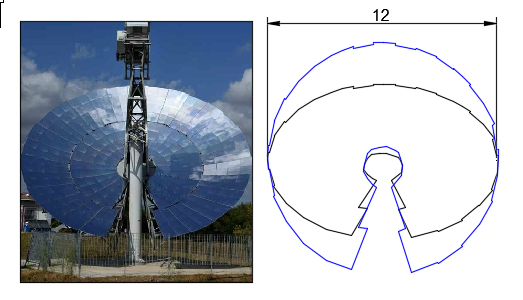

Messaggioda Foto Utentevenexian » 3 ott 2017, 10:28
fpalone ha scritto:PS. non è che "la ricerca ha dimostrato che pi greco vale 2,4 periodico": banalmente lo specchio non è un cerchio, ma ha dei "buchi" per consentirne il tilting.
Pare che le battute di spirito vengano colte solo da qualcuno...
Comunque, toccato sul vivo dalla giusta puntualizzazione di Palone sullo specchio incompleto e sull'errato valore di pi greco attribuito alla ricerca in questione, ho applicato gli stessi criteri dei miei colleghi (*) e ho ottenuto un 'improvement' che vado subito ad illustrare.
Partendo dall'immagine e applicando la correzione dovuta al 'tilting' e alla forma parabolica si ottiene una superficie riflettente di 103.8 metri quadri.
Il vero valore di pi greco è quindi 2.88 e non 2.44. Mi pare valga comunque il Nobel...
ATTENZIONE: Questo post è una battuta di spirito. Giusto per aiutare chi avesse difficoltà a capirlo...

non è che non capisco le battute di spirito. E' che con la tua battuta volevi prendere per il culo il lavoro di una 'ricercatrice' (il virgolettato è tuo, visto che la Lanchi è una ricercatrice senza virgolette!), verso la quale mi sono sentito solidale. Peraltro credo che sarebbe felice di dire la sua in merito, per spiegare lei quali siano le innovazioni in termini di materiali ed altro introdotte nel progetto.
A titolo generale, non serve fare una sperimentazione dedicata per capire che a parità di temperatura ambiente serve aumentare la temperatura massima di un ciclo termodinamico per aumentarne il rendimento: qualcuno lo ha dimostrato circa un secolo e mezzo fa. Serve però sperimentare come far funzionare un ciclo a 800 °C tramite irraggiamento, trovare i materiali giusti, ecc.. tutte cose di cui non sono competente e che delle quali colgo solo superficialmente la complessità.
Ovvio che a nessuno verrebbe in mente di mettere quel dispositivo su un tetto (nessuno lo ha mai proposto), ma è altrettanto ovvio che non è mettendo i fotovoltaici sui tetti che sostituirai completamente le fonti fossili.
Ad oggi gli impianti termodinamici a terra rappresentano una delle soluzioni più promettenti: confrontarne il costo per kW di picco con il fotovoltaico non ha senso, perché la producibilità è nettamente diversa; inoltre con il solare termodinamico rendi dispacciabile l'energia prodotta, con il fotovoltaico no: devi aggiungerci un sistema di accumulo che ne moltiplica il costo e riduce il rendimento.
Uno dei primi prototipi a sali fusi guarda caso, si trova proprio all'ENEA di Cesano. Ha una potenza di poche decine di kW e quando fu costruito sicuramente a qualcuno sembrava anche quello una cavolata. Poi ne hanno sviluppato uno da pochi MW a Priolo, poi parchi di decine di MW in Spagna, di centinaia di MW in Marocco ed ora qualcuno pensa di svilupparne di migliaia di MW in Tunisia. Tra qualche decina d'anni vedrai che importeremo decine di GW dall'Africa e nessuno ci riderà più sopra.
L'obiettivo del dimostratore non è dimostrare la convenienza economica, ma sviluppare e validare in campo le soluzioni tecnologiche.
Quanto di buono potrebbe venire da quel progetto è appunto lo sviluppo di tecnologie per portare il solare termodinamico a lavorare con cicli termodinamici (Brayton nel caso specifico) a 800°C, che non mi sembra affatto poco! Certo, servirebbe il lavoro di un buon divulgatore scientifico, e non una notizia su un giornale, per farlo capire anche all'italiano medio che guarda la TV: purtroppo di buoni programmi di divulgazione scientifica ce ne sono pochissimi in TV.
