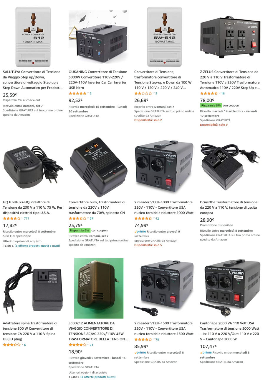

Veramente, nella pagina web ne sono mostrati di diversa tipologia, eccone uno stralcio
Screenshot 2021-09-06 at 10-09-32 Amazon it convertitore di tensione 110 220.png
magari qualcuno è adatto allo scopo

quanto al notebook ed allo smartphone da quel poco che ho capito, il problema si risolve acquistando un "convertitore di tensione" munito di entrate USB, in quanto i dispositivi funzionano in questo metodo.
quindi, nell'attesa di sapere cosa c'è scritto riguardo la tensione della caffettiera, basta che acquisto solo il "convertitore" giusto?

Una precisazione: l'aggeggio che ti è stato consigliato non è un "convertitore di tensione", ma è semplicemente un adattatore per le prese. Un po' come i classici adattatori per le spine tedesche.
Solo che è universale e va bene per qualsiasi presa che tu possa trovare nei tuoi viaggi.
Non converte la tensione, ma adatta la spina alla presa.
La tensione viene convertita dai caricabatterie degli apparecchi elettronici (smartphone, notebook, ecc), che sono costruiti in modo da funzionare con praticamente tutti i valori di tensione di rete che si possono incontrare.
Per la caffettiera, appena ci sai dire di più sulle caratteristiche ti potremo aiutare meglio.
Per questi apparecchi l'adattatore basta, non serve altro.

https://www.amazon.it/LEDLUX-Adattatore ... B08D3RFBDC
Secondo me, questo può andare bene, ha anche le uscite USB a 5V

Sì ma è inutile non gli serve, è sufficiente l'adattatore per le prese e per lo spazzolino amen.

Foto Utentealev, effettivamente quello linkato da te costa ca. 16 euro rispetto ai 23 dell'altro; entrambi però hanno il "limite" di essere singoli ovvero può collegare (USB a parte) un solo utilizzatore per volta e magari dipendendemente dalla sue esigenze gli potrebbe convenire cercare degli adattatori "semplici", dovrebbero costare 4 o 5 euro e magari ne può prendere due o tre :roll:

io personalmente non mi fiderei di nessuno dei due, mi sembrano giocattoli: ci deve alimentare anche una caffettiera, io avrei paura.

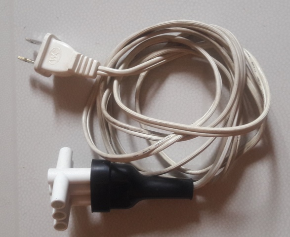

themisterx ha scritto:vorrei sapere quale materiale abbastanza economico mi occorre per inserire 2 prese italiane oppure una doppia spina su una presa americana, grazie
Questo e` quello che uso io da tanti anni
Cavo di alimentazione con spina usa che arriva da non ricordo piu` dove, una presa volante italiana e una vecchia tripla. Quando vado in UK ho un altro cavo con spina UK, anche qui preso da un vecchio cavo di alimentazione.
Le spine usa possono avere una lamella piu` larga dell'altra. Non ricordo piu` per quale ragione l'avevo limata in modo che abbiano la stessa larghezza.
Uso questo accrocchio per i caricatori dei telefono, tablet e alimentatore laptop, che sono tutti a ingresso universale, da 100V a 240V.
Il caricatore dello spazzolino invece sembra sia a tensione singola, 230V oppure 110V. Avevo provato in passato a collegare il caricatore europeo alla tensione di 110V. Lo spazzolino lampeggiava segnalando che si caricava, ma non ero mai andato oltre come prove. In usa ho un caricatore a 110V.
Invece dimentica la caffettiera, l'assorbimento e` elevato e direi che debbano lavorare con la tensione corretta. Non ho mai provato ad alimentare quella italiana a 110V, mentre per quella americana in Italia uso un grosso trasformatore. In usa vai da Peet's o da Starbucks e prendi il caffe' li`.
