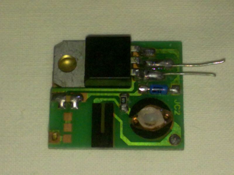

Credo rimarremmo piuttosto sorpresi se dovessimo misurare i disturbi generati dai trapani a rotazione variabile; se smonti il variatore ti accorgi che contiene un potenziometro e un triac, forse anche un condensatore...

gianniniivo ha scritto:... se smonti il variatore ti accorgi che contiene un potenziometro e un triac, forse anche un condensatore...
In effetti non hanno badato a spese, contiene perfino un diac (e ben due resistenze, spreconi
Pero' in quelli nuovi hanno tolto lo "pseudo-trimmer" che serviva a regolare il minimo, per risparmiare
