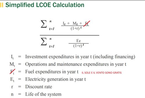

Messaggioda Foto UtenteLordMicidial » 8 gen 2025, 17:23
Mike ha scritto:"L'affermazione che l'energia verde sia più economica si basa su una matematica fasulla che misura il costo dell'elettricità solo quando splende il sole e soffia il vento.
Allego slide della matematica fasulla sulla base di cui mezzo mondo sta investendo. Tranne te...

Messaggioda Foto Utentefpalone » 8 gen 2025, 18:18
Il fatto che il costo del combustibile sia nullo aiuta, ma anche costi bassi dei combustibili fossili aiutano molto!
Facciamo un esempio pratico:
i prezzi del gas naturale sul mercato nordamericano è di soli 3.4 $ a Mbtu, ossia circa 11 €/MWh.
In Italia, stiamo a 47€/MWh (oltre 4 volte maggiore!).
Stimando 800 k€ /MW come costo di investimento di un impianto CCGT, 30 anni di vita dell'impianto e qualche parametro finanziario tipico, con prezzi "nordamericani" del combustibile ed ignorando i costi delle emissioni di CO2, l'LCOE di una moderna centrale a ciclo combinato risulta inferiore a 40 €/MWh (significativamente inferiore rispetto a quello del FV alle nostre latitudini).

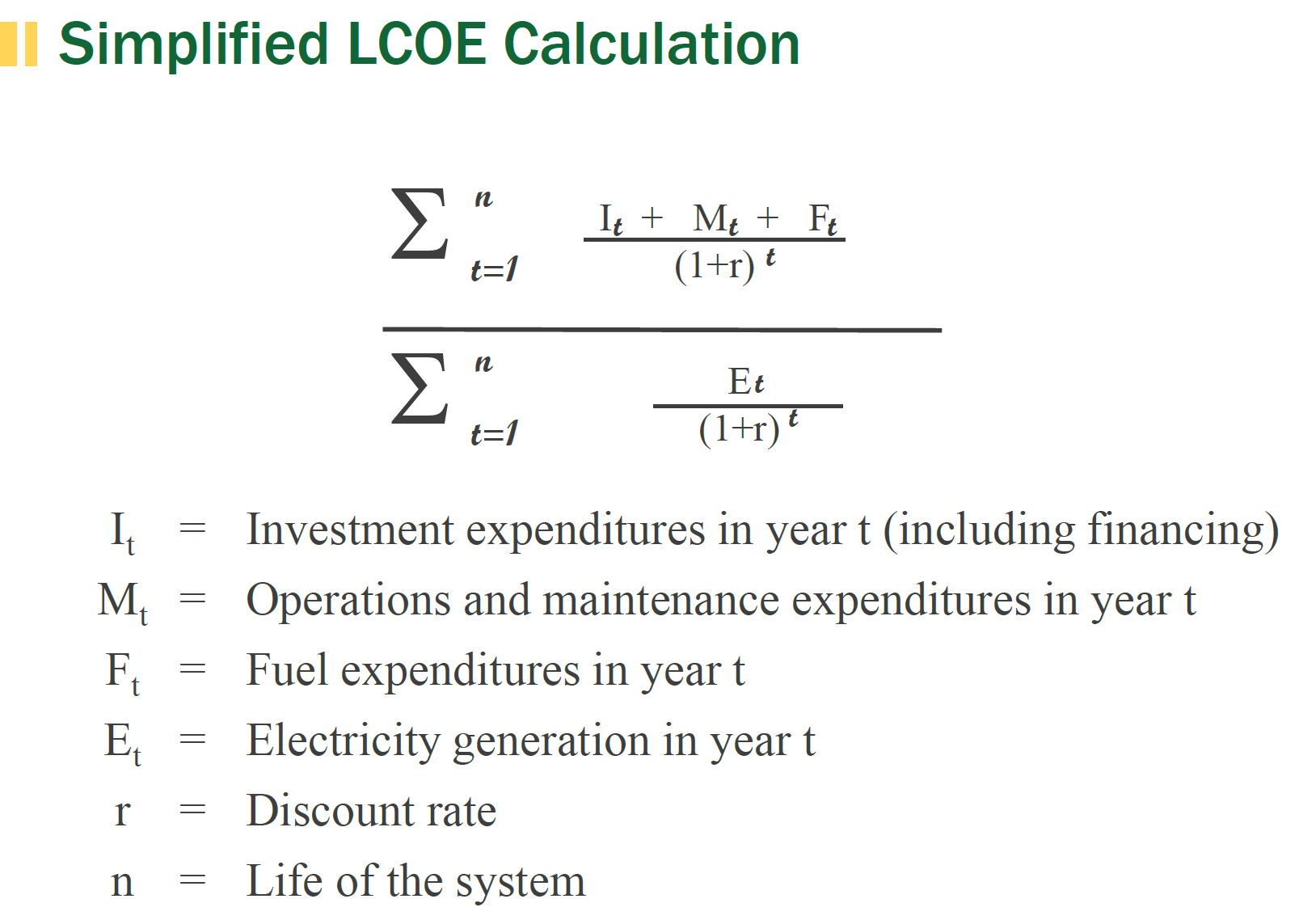

Messaggioda Foto UtenteMike » 8 gen 2025, 18:57
Nel calcolo semplificato del LCOE non vedo il Capacity Factor e quindi i relativi costi di backup per far fronte ai problemi di intermittenza e disponibilità. Viene utilizzato qui https://www.nrel.gov/analysis/tech-lcoe.html ma questo coefficiente non lo ritrovo qui

Messaggioda Foto Utentefpalone » 8 gen 2025, 19:08
Il capacity factor non è esplicitato nella formula ma agisce sia sul numeratore (sul valore di Mt e soprattutto di Ft) e sul denominatore (sul valore di Et).
Qui è spiegato più nel dettaglio come si calcolano i vari elementi del LCOE:
https://www.nrel.gov/analysis/tech-lcoe ... ation.html
La tua osservazione mostra l 'interdipendenza tra le varie fonti: se (come succede in Europa) le centrali a ciclo combinato vengono impiegate per un numero sempre minore di ore e solo per far fronte ai buchi di produzione delle rinnovabili, diminuisce il capacity factor delle CCGT ed aumenta il loro LCOE...
