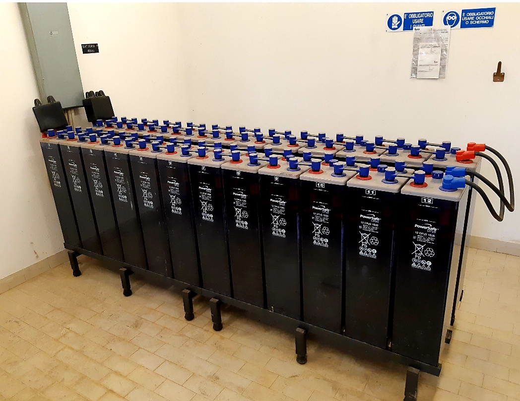

Messaggioda Foto Utentestefanopc » 27 mar 2021, 21:19
Ecco una batteria che andrebbe a meraviglia nel tuo impianto.
24 elementi 1500Ah 2v nominali.
È una delle più piccole che abbiamo in esecizio.

Messaggioda Foto UtenteGioArca67 » 27 mar 2021, 22:41
Che fine ha fatto l'estintore?
