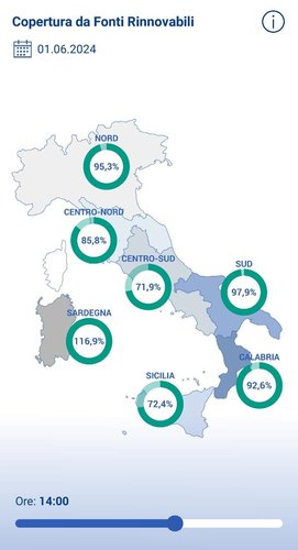

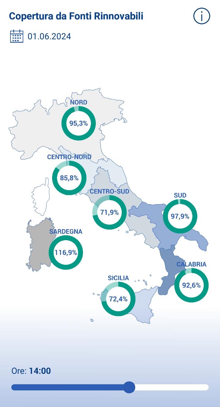

tutto sta nel capire su che orizzonte temporale è valutata quella percentuale. Ci sono momenti, ormai non rarissimi, in cui la percentuale di copertura del carico da fonti rinnovabili è già maggiore dell'80%.
Guarda, ad esempio, questo screenshot relativo allo scorso sabato, estratto dall'applicazione pubblicamente disponibile per la copertura del carico istante per istante, che mostra una straordinaria penetrazione delle fonti rinnovabili non programmabili, cui consegue un compito particolarmente sfidante per l'esercizio in sicurezza della rete di trasmissione (difficilmente pensabile solo pochi anni fa):

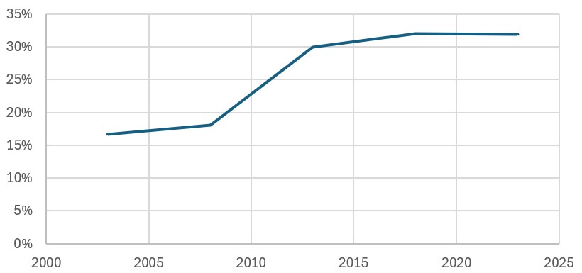

Se invece confrontiamo la copertura annuale del fabbisogno di energia elettrica da parte delle fonti rinnovabili italiane, possiamo riscontrare che le cose non sono molto diverse da 5 anni a questa parte e che la copertura del fabbisogno è ancora lontana dai target di decarbonizzazione; anche la traiettoria di sviluppo non sembra particolarmente in crescita.
percentuale del fabbisogno italiano di energia elettrica coperto da generazione da parte delle fonti rinnovabili italiane (escluse biomasse)

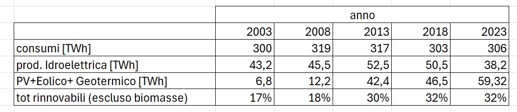

si riscontra che il grande aumento della generazione eolica e fotovoltaica sia avvenuto con i vari conti energia tra il 2008 ed il 2013 e che tra il 2012 ed il 2018 ci sia stato un periodo di relativa stasi.
I recenti incrementi di potenza installata da fonti non programmabili sono stati parzialmente erosi dalla diminuzione di producibilità degli impianti idroelettrici, anch'essi soggetti a forte variabilità annuale ed in progressiva diminuzione anche per via del cambiamento climatico.
fabbisogno di energia elettrica in Italia e generazione da parte delle fonti rinnovabili italiane (escluse biomasse)
Si, di questo passo il collo di bottiglia è lo svliluppo della RTN e Media Tensione. Che ne pensi? Credi che TERNA ed ENEL saranno in grado di stare al passo per permettere di raggiungere obiettivi 2030?

LordMicidial ha scritto:Credi che TERNA ed ENEL saranno in grado di stare al passo
credo proprio che il problema non saranno le reti, ma le difficoltà autorizzative degli impianti rinnovabli. Con la traiettoria attuale il raggiungimento degli obiettivi 2030 è per me molto improbabile.
