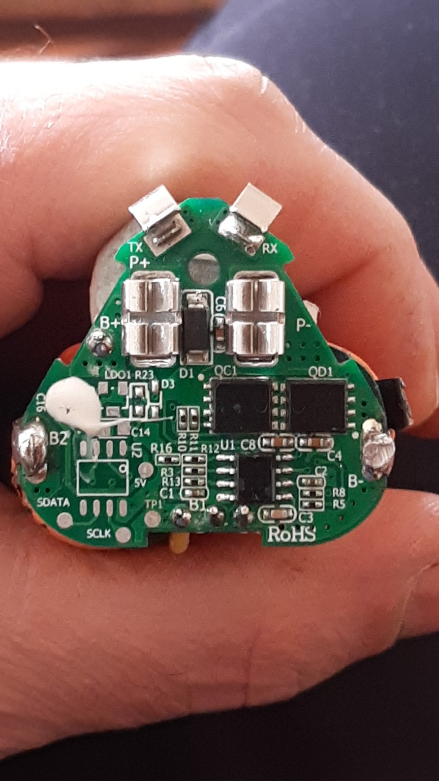

Messaggioda Foto Utentemaxiteris » 24 dic 2022, 14:01
Il BMS a 3 stringhe che monta è il seguente
con misure 38x35:
In rete di trovano diversi schede BMS e a parte le dimensioni ( si può prendere più piccolo per rispettare i denti dell'originale...) e i vari B1, B2, B- .. che si possono collegare con cavo e portali dove servono il problema principale e che hanno il P+ e P- invertiti... come questo che posto:
https://a.aliexpress.com/_mthWI6S
Suggerimenti?
Monto la scheda al contrario?
Monto dritto, ma come faccio ad invertire i terminali?
Inoltre quei TX e RX a che servono secondo voi?

[55] Re: Valutazione sostituzione batterie litio
Messaggioda Foto UtenteEtemenanki » 24 dic 2022, 15:00
Tiro ad indovinare non avendone uno, ma probabilmente comunicano o con l'utensile o con il caricatore dedicato, per passargli i parametri delle batterie.
Quella sembra una scheda realizzata su misura.

[56] Re: Valutazione sostituzione batterie litio
Messaggioda Foto Utentemaxiteris » 24 dic 2022, 15:25
Ho verificato che non comunicano né con la macchina né bon il caricabatterie... quindi direi di provare...

[57] Re: Valutazione sostituzione batterie litio
Messaggioda Foto Utentemaxiteris » 16 gen 2023, 15:01
Ciao a tutti,
ho verificato che aveo collegato male le batterie del pacco.. in effetti i collegamenti dei BMS a 3 stringhe sono un po piu complicati rispetto agli altri...
Montato funziona!
Grazie a tutti O_/ O_/
