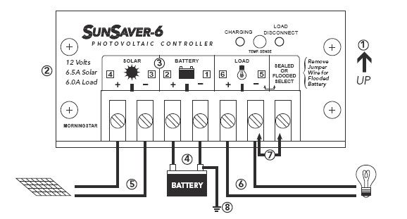

Salve a tutti, curando la manutenzione d'impianti fotovoltaici stradali (piccole cose, per carità...), ho notato in alcuni di essi la presenza di un fusibile, in serie, tra il terminale positivo della batteria (in questi casi 12V/ 65 o 100Ah) e il regolatore di carica.
A cosa serve questo componente? Solitamente all'interno del regolatore ci sono varie protezioni, perché aggiungere qualcosa e in quella posizione? Non intendo discutere di scelte progettuali, non ne sarei nemmeno all'altezza, è solo una curiosità. E già che ci siamo, il valore del fusibile è in funzione dell'corrente della batteria o di cosa?
Per un'eventuale sostituzione e in assenza di scritte sull'involucro, come potrei regolarmi? Fermo restando la precedente risoluzione dell'inconveniente che ne ha causato la bruciatura... Ribadendo la mia scarsa cultura in Elettricità & Affini (che traspare comunque dal tenore dei miei posts), ringrazio per i vostri chiarimenti e saluto tutti.

Credo che sia un'ulteriore protezione, verso il SunSaver6 inserita dall'installatore, per prevedere eventuali sovraccarichi, in quanto stando al manuale del regolatore:
http://www.wholesalesolar.com/pdf.folde ... manual.pdf
cita al punto 3 del troubleshooting:
Remember that there are no fuses or circuit breakers inside the SunSaver
e sugli schemi di installazione non è prevista alcuna protezione sulla batteria.
