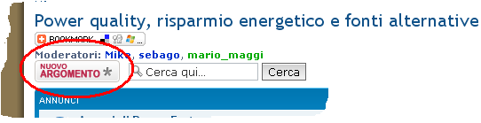

il tuo topic andava inserito utilizzando la funzione "nuovo argomento", inserendolo in questo topic,può sfuggire ai moderatori, a meno che quest'ultimi non provvedano a spostarlo.. :D
nuovo argomento.PNG (8.4 KiB) Visto 2878 volte
