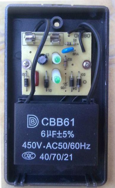

Ciao a tutti, sono nuovo e mi scuso in anticipo se ho sbagliato sezione. Vengo al punto. Da un po' di tempo sono entrato in possesso di un "miracoloso" apparecchio che dovrebbe consentirmi di risparmiare sulla bolletta dell'enel semplicemente collegandolo ad una qualsiasi presa dell'impianto elettrico della mia abitazione. Ho testato l'apparecchio per qualche mese ma la bolletta è rimasta invariata e ho quindi deciso di aprirlo per vedere all'interno cosa ci fosse. Non sono un esperto e chiedo dunque aiuto a voi. Ecco una foto dell'interno:

Con una discreta tristezza ti avviso che sei stato vittima di una autentica truffa. :(
Di questi tempi, complice la "sensibilizzazione" nei confronti dell'energia, il mercato ha iniziato a pullulare di questi apparecchi miracolosi, che modificano unicamente il... conto in banca di chi li vende. :twisted:
L'apparecchio è composto sostanzialmente di due unità: il circuito stampato e il condensatore che vedi sulla destra.
Il condensatore dovrebbe operare un rifasamento a monte dell'impianto elettrico, con lo scopo di compensare la potenza reattiva generata dai carichi induttivi (lampade al neon, motori elettrici, etc..). Così è detto in due parole, se desideri una spiegazione più accurata non c'è che da chiedere :wink: .
Già, peccato che gli apparecchi siano già rifasati per conto loro, e che raramente l'impianto richieda effettivamente un rifasamento "a monte".
I benefici dell'inserzione di un condensatore del genere sono del tutto trascurabili, se escludiamo ovviamente il conto in banca di cui si parlava precedentemente.
Scrivi pure il nome della ditta, la marca, il modello, il numero di telefono, che ci pensiamo noi a "chiedere chiarimenti". :evil:
Ah, il circuito sulla sinistra non serve a nulla, solo ad accendere le lucine verdi, che dovrebbero dare l'impressione di "funzionamento".
Io dico "impressione d'inganno". :evil:

Ciao, anche io incuriosito da quesi prodotti ne ho acquistao uno e li ho provati su 3 impianti domestici diversi con una pinza amperometrica.
Su due impianti ho avuto un risparmio di circa il 20%.
Da 1,35 A a 1.10 A
Mentre su un altro non ho avuto alcun beneficio....
secondo voi perché?
se effettivamente, da misure, si ha un calo degli A, dovrebbe riuscire a rifasare la linea?

Se non specifichi da che cosa erano composti i tre impianti domestici e non descrivi l'oggetto che ti hanno rifilato, ne' dove e come lo hai inserito, non puoi avere una risposta. Se l'apparecchio e' come quello della foto, le risposte gia' date valgono anche per te comunque.

L'apparecchio più o meno è come quello della foto
L'ho collegato in una normale presa e la pinza su una fase sotto il contatore!
La pinza mi misurava il 20% di A in meno!
Perché? È in vero risparmio?
[9] Re: Rifasatore per il risparmio energetico
Messaggioda Foto UtenteIsidoroKZ » 28 mag 2011, 17:37
Con la pinza amperometrica misuri la corrente totale, non la corrente attiva che e` quella che trasporta potenza e che "fa girare" il contatore.
Se hai un contatore elettronico guarda la potenza assorbita con e senza scatolotto, tenendo conto che la potenza indicata mi pare sia la media degli ultimi 5 minuti, se invece hai un contatore tradizionale misura quanti giri fa il disco in un minuto con e senza scatolotto.

Se la corrente diminuisce del 20% non significa che si riduce del 20% la potenza assorbita. Per valutare la diminuzione di potenza assorbita, devi usare un wattmetro o seguire le indicazioni di IsidoroKZ. Ad ogni modo supponendo che la corrente diminuisca come hai detto, cio che e' diminuita non è la potenza assorbita dal carico ma la potenza dissipata per effetto Joule nella linea che va dal contatore al carico. Per avere un'idea di quanto sia, supponiamo che si tratti di una linea di 25 \, \text{m} con cavo di 2,5 \, \text{mm}^2. Corrisponde ad una R=0,02 \times \frac {50}{2,5}=0,4 \, \Omega. Quindi La potenza dissipata passa da0,4 \times 1,35^2=0,729 \, \text{W} a 0,4 \times 1,1^2=0,484 \, \text{W}. Il carico continua ad assorbire la stessa potenza, che supponiamo sia di 250 \, \text {W}. Ciò significa che il risparmio che ottieni è, percentualmente, r \%=100 \times \frac{0,245}{250}=0,1\%.
