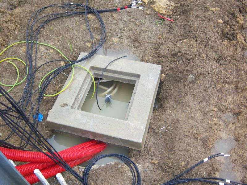

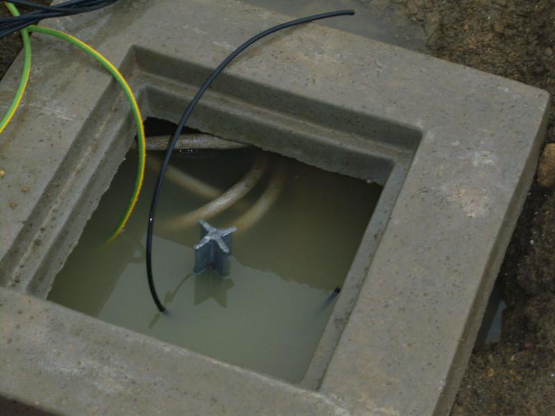

Secondo voi la situazione del pozzetto che vedete in foto può essere lasciata in questa maniera oppure è meglio intervenire in modo che non si crei la piscina d'acqua?

Intervenire per togliere l'acqua sarebbe il minimo, magari cercare una soluzione perché non si verifichi, immagino l'acqua dentro le tubazioni quanta ne sia entrata.. :shock:

I cavi sono idonei per la posa interrata e non per l'immersione permanente in acqua...

e cosa mi consigliate di fare?
i cavi sono i FG7OR - 5G10 MMQ per l'alternata.

Non centra nulla la parte elettrica, bisogna fare un drenaggio sotto il pozzetto ma ci doveva pensare l'edile...

credo che considerando il cavo FG7 utilizzabile per posa fissa sia in ambienti interni che esterni su passarelle, canale e tubazioni, può essere anche utilizzato per posa interrata, ma non risulta un cavo adatto all'immersione, quindi vien da se che o si risolve il problema della presenza di acqua con soluzioni strutturali, o si valuta una tipologia di conduttore adatto a quel tipo di condizione.

Sostituire i cavi è impensabile perché sono tutti passati e cablati:
potreste indicarmi una soluzione costruttiva per smaltire quell'acqua?
Io pensavo a dei drenaggi fatti con i rimasugli dei corrugati da 75 o 50 mm.

una soluzione potrebbe essere quella d interessare la parte edile come ha indicato Mike

mir ha scritto:una soluzione potrebbe essere quella d interessare la parte edile come ha indicato Mike
temo che non sappiano come fare.
in quel caso vorrei poter proporre qualcosa basandomi sulla vostra esperienza.

conscendo il punto ed i lavori svolti credo chi meglio di loro può trovare una soluzione , preparando opportuanmente il fondo del pozzetto, e creando una situazione di drenaggio sotto lo stesso pozzeto, che so ..con della ghiaia ad esempio ( è un'ipotesi.. :D ).
