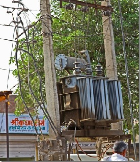

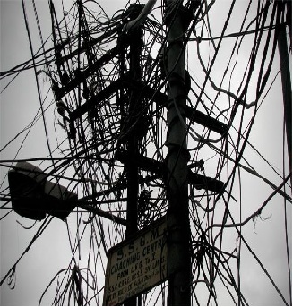

Messaggioda Foto Utentemir » 4 ago 2012, 3:02
Mike ha scritto: hanno una rete elettrica da terzo mondo...
come non crederti Foto UtenteMike...
linee palo.jpg (70.52 KiB) Visto 2513 volte
fonte
http://www.motherjones.com/environment/ ... rgy-debate
e
fonte
http://blog.iec61850.com/2012/07/power- ... -some.html
