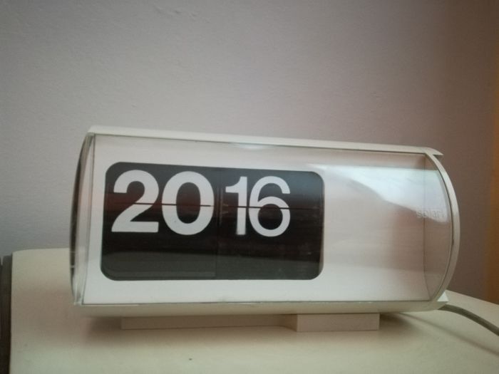

Avevo letto qualcosa in merito alla sincronizzazione degli orologi.
Il buon vecchio orologio a cartellini della solari udine (che ho e che mi piace molto
) utilizza al suo interno un semplicissimo motore sincrono per far movimentare i cartellini con un riduttore ad ingranaggi a denti diritti. Null’altro.
Aspetto di essere bacchettato da
fpalone e sono curioso di leggere quello che potrà scrivere (se vuole e se ha tempo, ovviamente)

Ti ringrazio molto: ho anche io un SOLARI ed orologi a cartellini sche sfruttano la frequenza di rete.
