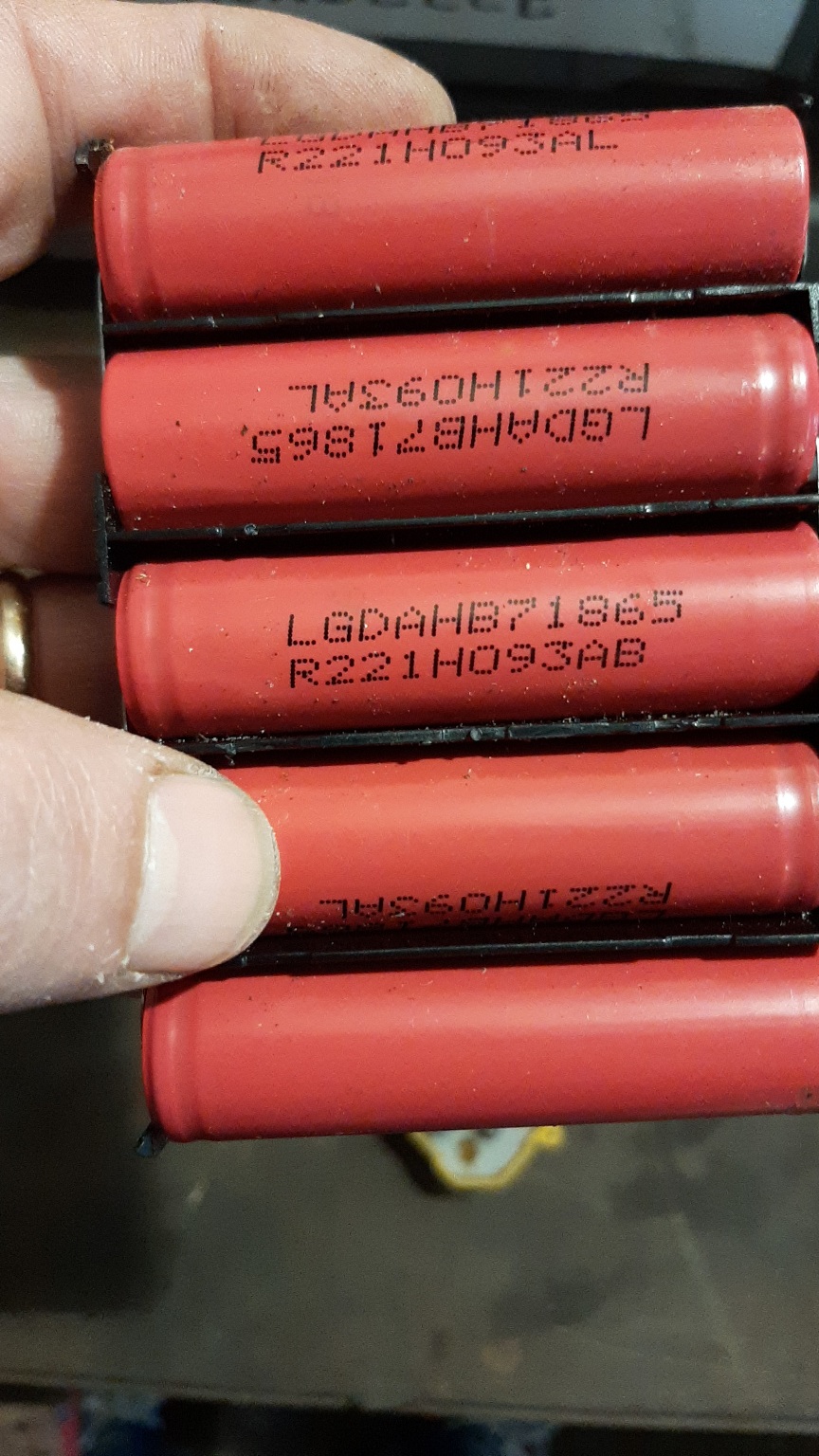

Ciao, io mi diletto nel recuperare e fare dei piccoli pacchi di celle 18650 per i più svariati usi.
Mi sono da poco preso la puntatrice a circa 15 € da collegare alla batteria da auto https://youtu.be/Eae7qMVeicU , prima di ciò ho sempre fatto i pacchi saldando con lo stagno, ci vuole un po' di accortezza per non surriscaldare troppo la cella.https://youtu.be/_VV1gYNASNY
Le celle le acquisto su Aliexpress, ho preso vari marchi, ma a mio avviso questo è uno dei migliori: LiitoKala https://s.click.aliexpress.com/e/_DdsBUu7
Per gli ultimi pacchi che sto facendo per me, sto usando delle celle di recupero. https://youtu.be/CHoswmw5Jo8
Qui trovi i test che ho fatto su lacune celle comprate su Aliexpress:
https://youtu.be/BmiM_Jsu-RQ
https://youtu.be/ih7YdihhBpU
