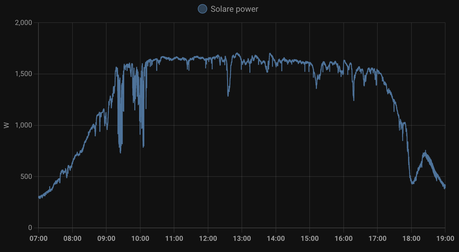

Ho di recente commissionato un'estensione al mio impianto fotovoltaico per portarlo ad una potenza nominale di 3000 W.
L'impianto è composto da due stringhe, una da 3x 400 W (parte dell'impianto precedente) e una da 5x 400 W, che terminano in un inverter Zucchetti Azzurro 1PH 3000TLM.
I pannelli sono esposti a sud con buona illuminazione durante la giornata ma la potenza rilevata non supera mai i 1600 W. Da questo grafico si può vedere come questo limite sia raggiunto intorno alle 10.00 e torni al di sotto verso le 17.00.
3 kW

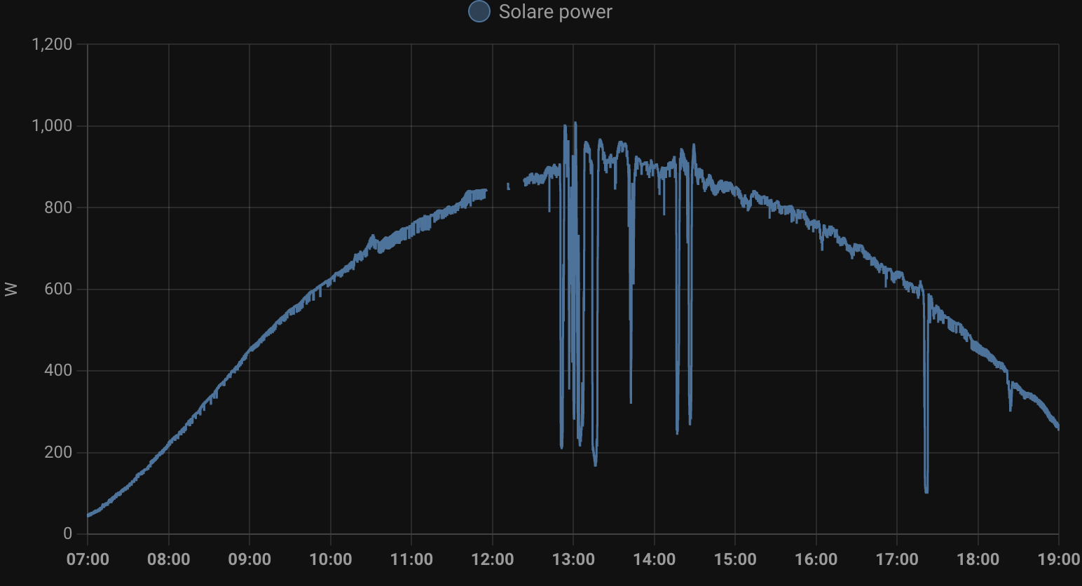

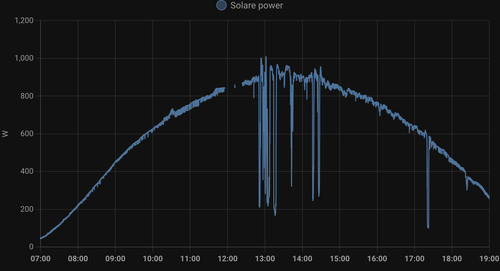

Prima dell'ampliamento, l'impianto (di potenza nominale 1000 W) produceva fino a 950 W con una curva più in linea con il muoversi del sole. L'inverter di questo impianto è stato sostituito con quello nuovo di cui sopra.
1kW
Queste osservazioni sono state fatte su più giorni a cielo sereno.
Non riesco a capire come mai il nuovo impianto si comporti così. Ho preso dall'inverter i dati delle stringhe e ho compilato questa tabella (PV1 = vecchia stringa 3x 400 W, PV2 = nuova stringa 5x 400 W)
Codice: Seleziona tutto
Ora      Pout (kW)   PV1 (V)   PV1 (I)   PV1 (W)   PV2 (V)   PV2 (I)   PV2 (W)
11.00      1.71      103         5.4      556      154         7.3      1124
12.10      1.70      102         5.4      551      154         7.3      1124
15.05      1.70      103         5.4      556      154         7.3      1124
16.10      1.70      102         5.4      551      154         7.3      1124
Com'è possibile che il nuovo impianto abbia una produzione costante di 1.6 kW?
Anche la vecchia stringa non sembra produrre oltre i 550W, quando prima dell'intervento raggiungeva facilmente i 900 W. Non mi aspetto certo 3 kW di produzione elettrica, ma almeno 2 kW sì.
Qualcuno ha mai visto un comportamento simile? Ho pensato a cavi troppo piccoli ma sono da 10mmq, ho guardato anche che tutti i contatti fossero ben stretti.
Non so cos'altro guardare.
Grazie a chiunque abbia avuto la pazienza di leggersi tutto :)

Verificherei le impostazioni dell'inverter:
1. controllare che i due canali MPPT siano configurati per il funzionamento indipendente (non parallelati);
2. controllare che non sia stata impostata una funzione di limitazione della potenza (oppure una funzione di non immissione, che sugli inverter ZCS si chiama antireflusso :mrgreen: :mrgreen: );
3. fatte queste verifiche e verificati tutti i parametri (es. impostazione del paese, ecc.) farei portare un inverter "muletto" dall'installatore e lo proverei in un orario di punta.
Se sei esposto a SUD devi necessariamente arrivare a potenze più alte.

Marca e modello pannelli (vecchi e nuovi), marca e modello inverter vecchio.
Le stringhe hanno esposizioni diverse?
Può essere fatta una sola stringa invece di due così corte?
Questi inverter non lavorano bene con tensioni così basse.
Se stacchi una alla volta una stringa (quindi l'inverter lavora con una sola stringa) che succede?

Allora direi che dovremmo verificare le stringhe, come proposto da Foto UtenteGioArca67.
Se vuoi puoi provare tu (con dati dei pannelli alla mano) a caricare l'impianto sul configuratore ZCS.
qui
Altrimenti dammi marca e modelli dei moduli nuovi e vecchi e te lo carico io.
In questo modo voglio verificare in particolare la stringa corta (dubbi sulla Vstart).
Anche se leggendo la scheda tecnica dell'inverter vedo Vstart= 120 V.
I tuoi moduli da 400 W potrebbero avere una Vmpp di circa 30-35 V.
Nel migliore dei casi la tensione della stringa sarà pari a 105 V.
Quindi siamo ampiamente sotto la Vstart.
Comunque facciamo la verifica con il configuratore.

Il vecchio inverter, con cui riuscivo a produrre fino a 950 W, è un Growatt MIC 1000TL-X.

L'inverter è Azzurro 1PH 3000TLM-V3?
In questo caso la configurazione sul sito ZCS funziona, la tensione di attivazione è 90 V.
Attenzione però perché se è la versione Azzurro 1PH 3000TLM-V2 la configurazione non funziona.
Non mi permette di inserire soltanto 3 moduli sulla stringa 1 (minimo 4).
