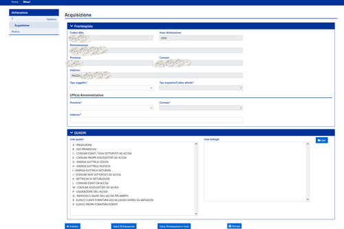

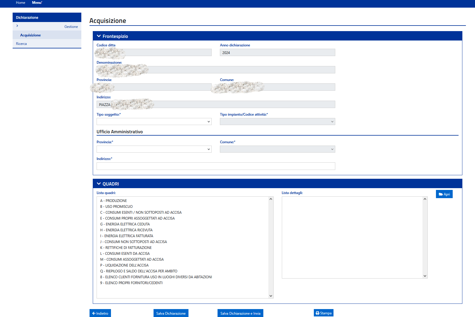

In questo caso invece la procedura che mi è stata indicata procede selezionando in sequenza INTERATTIVI, ACCISE, DICH. EN. EL., ACCEDI AL SERVIZIO, Menu, GESTIONE, ACQUISIZIONE;
- si arriva alla pagina introduttiva (screen allegato).
I dati riportati e la lista dei Quari da compilare mi direbbero che il posto sia giusto però
non riesco a capire quali siano i quadri da compilare e quali no;

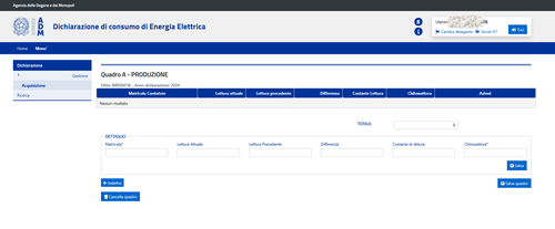

a naso direi ACQUISIZIONE - Quadro A Produzione pero' come potrà vedere
dallo screen allegato i dati richiesti sembrerebbero pochini:
solo la matricola del contatore, la lettura annuale quella precedente (che avendo un
contatore che legge le tre fasce F1, F2, F3 non capisco bene quale sarebbe - la somma?),
la differenza, la costante di lettura (che la ho dai verbali di verifica) e i chilowattora.
Come dicevo, ero abituato al cartaceo e di misure ne ho tre al mese per dodici mesi.....
Qualcuno puo' aiutarmi a capire se sono nel posto giusto (e allora magari anche che quali quadri devo compilare e dati devo mettere) oppure se devo andare da un'altra parte del sito (da scoprire successivamente)?
pagina quadro A
pagina introduttiva da menu' "INTERATTIVI"

A pag. 4 di questaguida trovi i campi da compilare in base alla casistica (probabilmente hai a che fare con un soggetto obbligato uso esente).
La procedura mi sembra corretta, devi utilizzare però il "profilo sottoscrittore".
