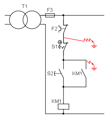

Con quel collegamento vincoli a terra un terminale del secondario, in questo modo si evita che, in caso di guasto del trasformatore o per via di contatti accidentali il secondario assuma il potenziale di rete. Se il secondario alimenta un circuito di comando tale collegamento è previsto dalla normativa in modo da evitare guasti a terra non interrotti, che potrebbero causare l'avvio imprevisto del macchinario, con quella connessione un guasto a terra viene visto come un cortocircuito ed interrotto dal fusibile di protezione.

Per quanto riguarda i circuiti di comando, un esempio di doppio guasto a terra non interrotto che causerebbe l'attivazione di un teleruttore potrebbe essere:
mentre un doppio guasto a terra di questo tipo bypasserebbe il pulsante di arresto:
