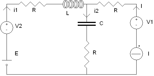

Nel corso di elettrotecnica è stato affrontato una forma di questo teorema nel caso in cui ci fossero generatori di natura diversa nello stesso circuito (cioè ad esempio di corrente continua e alternata), ed il professore dice (anche se a nessuno di noi studenti risulta) di aver trattato il teorema di Boucherot proprio in questo caso con un esempio esplicativo. Un esercizio del genere normalmente nei casi che ci vengono proposti, viene risolto con il principio di sovrapposizione degli effetti o direttamente con le equazioni integrodifferenziali, dato che il metodo fasoriale non può essere utilizzato (si lavora nel dominio delle frequenze e non più del tempo).
La mia domanda è questa: in un caso del genere, il teorema di Boucherot che ha di differente dal caso in cui i generatori siano tutti in alternata?
Grazie per l'aiuto :)

Questa rete la so risolvere bene quindi non posterò la soluzione, mi limito a dire che si fa con la sovrapposizione degli effetti considerando prima i generatori in tensione sinusoidale, poi quelli in continua sommandone poi gli effetti (in continua il ramo con il condensatore viene eliminato perché considerato circuito aperto).
I generatori di tensione E e di corrente I sono in continua, mentre gli altri sono in sinusoidale; supponiamo che il circuito sia risolto ed abbiamo tutte le tensioni e correnti: cosa posso dire sulle potenze?
Grazie :roll:

Potresti calcolare il valore efficace della corrente di ramo con
I=\sqrt{I_{dc}^{2}+I_{ac}^{2}}, usarle per le singole potenze P=R\cdot I^{2} e
sommarle per determinare la Ptotale ...che potrebbe essere anche ottenuta come somma delle due potenze in cc e ca.
Per la Qtotale puoi ricavarla dalla rete in alternata sommando le singole potenze.
(ricorda comunque che la convenzione per definire una potenza reattiva totale in regime non sinusoidale non è univoca)
La potenza apparente Stot non sarà però uguale all'ipotenusa del triangolo che ha per cateti Ptot e Qtot.

marco_ok ha scritto:...se voglio le relazioni sinusoidali dovrò fare sempre la somma dei prodotti delle singole tensioni e correnti di ogni resistenza lasciando I e V scritti con equazioni del tipo P=\{V_{i}I_{i}sin(wt+fi)}, sommando sempre e comunque le potenze in continua che rimangono le stesse del caso dei valori efficaci.
la potenza istantanea è data dal prodotto fre v(t) e i(t) di ogni bipolo e la potenza media dissipata è la media di questo prodotto e può essere ricavata sia come somma delle due potenze calcolate sepatatamente in cc e ca oppure con una corrente efficace Totale (come detto in precedente risp.)
marco_ok ha scritto:Nell'esempio che ho riportato le potenze in continua sarebbero quelle ai capi della resistenza nella maglia di destra visto che il generatore I è in continua. Giusto?
... la potenza in corrente continua sarebbe pari a P=2\cdot R\cdot J^{2} sulle due resistenze superiori (J gen. corr.)
marco_ok ha scritto: Io faccio reti esclusivamente sinusoidali, ...
Ora la cosa che non capisco è come si calcola operativamente in un esercizio del genere la potenza reattiva...ovvio che sarà data dall'induttore e dal condensatore e so che la potenza reattiva in regime sinusoidale ...
potresti anche usare Q=\sum{X_{k}\cdot I^{2}_{k(ac)}}dove I è la corrente efficace della sola ac, o la formula più generale Q_{k}=V_{k}\cdot I_{k}\cdot \sin \phi _{k} per ogni bipolo k.
marco_ok ha scritto: ...nel caso in cui ho una rete del genere con generatori sia in alternata che in continua la potenza apparente non è più l'ipotenusa?
Non è facile risponderti su questa rete perché normalmente quando si parla di potenze attive reattive e apparenti in regime non sinusoidale si considera una unica alimentazione non sinusoidale (e quindi scomponibile in componente continua (r=0)+ fondamentale(r=1) + armoniche superiori... r) e si cerca di trovare la relazione fra la potenza apparente- data dal prodotto dei valori efficaci totali di V e I
V=\sqrt{\sum\limits_{r}{V_{r}^{2}}} e I=\sqrt{\sum\limits_{r}{I_{r}^{2}}}
per definire ancora
S=V\cdot I\,
ora se continuiamo a considerare la P come
P=V_{0}\cdot I_{0}+\sum\limits_{1}^{\infty }{V_{r}\cdot I_{r}}\cdot \cos \phi _{r}
che è l'unica quantità veramente significativa del sistema e
se vogliamo considerare Q pari a
Q=\sum\limits_{1}^{\infty }{V_{r}\cdot I_{r}}\cdot \sin \phi _{r} (Budeanu)
la S sarà
S\ne \sqrt{P^{2}+Q^{2}}
e dovremo definire una potenza deformante D
D=\sqrt{S^{2}-(P^{2}+Q^{2})}
come alernativa potremo ridefinire la Q come
Q^{*}=\sqrt{S^{2}-P^{2}} (Fryze)
... ma a quanto ne so io, la questione è ancor oggi più che dibattuta :mrgreen:
-------Il dubbio che mi è venuto dopo averti risposto che "Boucherot non è più valido" in regime "non sinusoidale" nasce dalla considerazione che, in relazione alla conservazione delle potenze, in questa condizione si parla di conservazione delle potenze armoniche, cioè in relazione a ogni frequenza "r" sui "k" bipoli di una rete
\sum\limits_{k}{P_{rk}=0}\,\,\,\,\,\,\,\,\,\,\,\,\,\sum\limits_{k}{Q_{rk}=0}
che potrebbe essere vista come estensione del teorema di Boucherot :-k
----Non vorrei averti confuso le idee ... ma devo dirti che siamo di sicuro in buona compagnia :mrgreen:

Comunque,bando alle ciancie o ciance alle bande ( :mrgreen: ) ho un esercizio tipo di quelli che chiedono all'esame, io lo posto con la risoluzione di kirkoff (non mi chiedono di svolgere il sistema ma solo di impostarlo) poi ti dico la mia idea su come calcolare le potenze in base ai quisiti che ho visto fare, tu mi dici semplicemente si o no, se c'è la risposta si svolgo i miei calcoletti da bravo calcolatore :D
Allora questo è il circuito:
Tutti i generatori sono in regime sinusoidale ed il circuito può essere risolto applicando i principi di Kirkoff.
Al primo, si scriveranno 3 equazioni (4 nodi-1) ed al secondo 2 (6 rami -3=3 poi togliamo una equazione perché c'è il generatore di corrente che rende nota la sua corrente) e saranno:
I_{3}=I_{1}+I_{5}
I=-I_{1}-I_{2}
I_{2}=I_{4}+I_{5}
-E=-RI_{1}-jwL_{2}I_{1}+jwL_{1}I_{2}+RI_{4} (MAGLIA + ESTERNA CHE NON CONSIDERA IL CONDENSATORE IN SENSO ORARIO)
-E=-(j/wC)I_{5}+RI_{4} (MAGLIA + ESTERNA PERCORSA IN SENSO ORARIO)
Risolte le equazioni avremo la rete completamente risolta, cioè avremo le correnti I_{1},I_{2},I_{3},I_{4},I_{5} con I ed E noti.
Questa è la risoluzione che dovrei fare ad un esame, poi vengono fatte domande del tipo:
1. Mi dice qual è la potenza nel ramo BD?
2. Mi dice qual è la potenza totale del circuito?
3. Mi dice qual è la potenza assorbita dalla resistenza nel ramo AB?
4. Mi dice qual è la potenza assorbita dal ramo AB?
Io farei così.....:
La relazione P=VI è sempre valida, quindi dato che la corrente I è nota basterà trovare la caduta di tensione V_{BD} e fare P=V_{BD}I.
V_{BD} può essere trovata applicando il secondo principio di Kirkoff alla maglia abd.
Si potrebbe calcolare l'impedenza equivalente di Thevenin, e calcolare la potenza complessa S=VI_{BD} con V la tensione ai capi del'impedenza equivalente.
Sapendo la corrente che circola nella resistenza scriveremo P=RI_{1}^{2}
Si potrebbe aprire il ramo ab e calcolare l'impedenza equivalente di thevenin, e alla fine avremo un circuito con il generatore equivalente di Thevenin e due impendenze: una del circuito ed una del ramo AB.
Calcoliamo la caduta di tensione all'impedenza del ramo ab e anche qui possiamo trovare la potenza complessa.
Spero di aver centrato almeno qualche punto.... :mrgreen:
