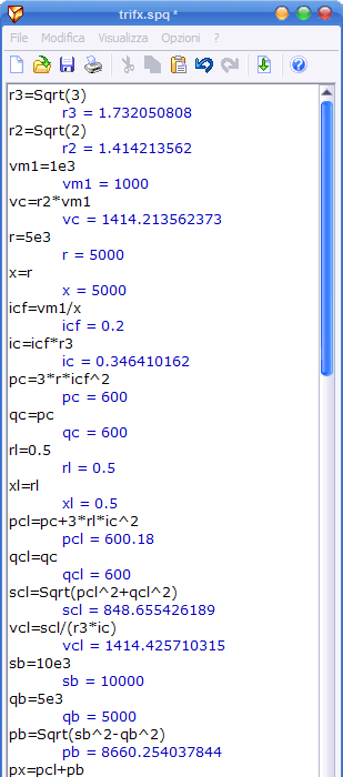

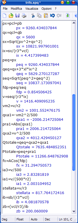

[7] Re: Esercizio Trifase: Impedenze sulla linea
Messaggioda Foto UtenteRenzoDF » 31 mar 2010, 19:30
no no NON con i fasori, per carità :!: .... usali solo alla fine per il calcolo di I2 :!:
Usa i moduli altrimenti il povero Boucherot si rigira nella tomba :wink:
BTW hai per caso anche i risultati del problema ?
[8] Re: Esercizio Trifase: Impedenze sulla linea
Messaggioda Foto Utenteklub » 1 apr 2010, 9:02
Scusa, se devo essere sincero non ho mai eseguito un esercizio utilizzando questi procedimenti, per cui avrei bisogno di chiederti alcune cose onde evitare di sbagliare tutti i passaggi:
Passaggio A, mi hai consigliato di utilizzare solo i moduli, mi ritrovo con:
I31=Vx3/(jXc)= 0.2j => |IcFase|= 0.2 => |IcLinea|= √3 IcFase= 0.35
Per il passaggi B ho che: |PC|= |3 Rc |IcFase|^2|= 600 W
|Qc|= |3 j Xc |IcFase|^2|= 600 var
Punto C: PtotC= 600.18
|Vdestra|= 825.08
E' corretto?
Poi magari per completare il quadro, alla fine di quest'esercizio posterò un altro con i procedimenti che usualmente adotto.
Foto Utenteklub
Messaggi: 6
Iscritto il: 31 mar 2010, 15:58
[9] Re: Esercizio Trifase: Impedenze sulla linea
Messaggioda Foto UtenteRenzoDF » 1 apr 2010, 10:09
Corretto ... a parte V ... non serve continuare a mettere i moduli :wink:
io continuerei così
spero si capisca :!:
[10] Re: Esercizio Trifase: Impedenze sulla linea
Messaggioda Foto UtenteRenzoDF » 1 apr 2010, 10:16
continuerei cosà
