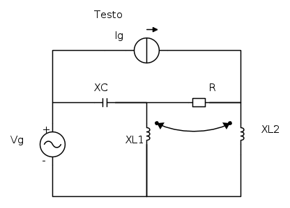

Ciao a tutti,
sono sempre io :D
Tra una cosa e l'altra ho svolto questo tema d'esame del 2003, riguardo i regimi sinusolidali.
Il testo richiede di calcolare la potenza erogata dal generatore di tensione in figura, ma ho pensato che poteva essere utile, per esercizio, calcolare la potenza di entrambi i generatori :D
Dati:
R=10\Omega
X_L=15\Omega uguale per entrambi gli induttori
X_M=10\Omega
X_C=-5\Omega
V_g=20j V
I_g=10 A
"Al solito" per i generatori non conosco se sono i valori massimi o efficaci, li supponiamo massimi.
1) Calcolo impedenze:
Z_R=10\Omega
Z_L=j15\Omega
Z_M=j10\Omega
Z_C=-j5\Omega

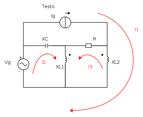

2) Impongo le correnti di maglia I_1 e I_2 e I_3 nel seguente modo:
Le equazioni che posso scrivere sono 3:
I_1=10A
V_g-Z_cI_2-V_1=0
V_2-RI_3-V_1=0
Se queste sono corrette, e non mi sono perso nei passaggi, trovo:
I_2=(40j-122)/41
I_3=-4(103-20j)/41
Questi numeri però mi sembrano un po' troppo "strani", mi dite per favore se/dove ho combinato qualcosa di sbagliato? :D

Posta le due equazioni alle maglie e le due del doppio bipolo che controllo.
... a me un calcolo veloce porta a
\begin{align}
  & I_{2}=-\frac{72}{25}-j\frac{254}{25} \\
 & I_{3}=\frac{108}{25}+j\frac{144}{25} \\
\end{align}
... ma potrei sbagliare !

Le mie equazioni del mutuo induttore sono:
V_1=Z_L(I_2+I_3)-Z_M(I_3-I_1)
V_2=-Z_M(I_2+I_3)+Z_L(I_3-I_1)
Le mie equazioni alle maglie sono:
V_g-Z_cI_2-Z_L(I_2+I_3)+Z_M(I_3-I_1)=0
-Z_M(I_2+I_3)+Z_L(I_3-I_1)-RI_3-Z_L(I_2+I_3)+Z_M(I_3-I_1)=0
Foto Utentemasomaso90
109 4 7
Messaggi: 294
Iscritto il: 10 dic 2010, 21:52
[4] Re: Circuito a regime sinusoidale - Atto quinto :D
Messaggioda Foto UtenteRenzoDF » 13 ago 2011, 20:19
masomaso90 ha scritto:Le mie equazioni del mutuo induttore sono:
Non ci va il meno davanti a ZM , in sostanza abbiamo sempre usato correnti entranti nei punti di riferimento.
[5] Re: Circuito a regime sinusoidale - Atto quinto :D
Messaggioda Foto Utentemasomaso90 » 13 ago 2011, 20:46
Ma I_3 non entra dal puntino dell'induttore di destra, va bene lo stesso?
Edit:
E' perché c'è I_1 che entra dal puntino?
109 4 7
Messaggi: 294
[6] Re: Circuito a regime sinusoidale - Atto quinto :D
Messaggioda Foto UtenteRenzoDF » 13 ago 2011, 21:20
masomaso90 ha scritto:Ma I_3 non entra dal puntino dell'induttore di destra, va bene lo stesso?
Non dobbiamo vedere se I3 e' entrante, ma se lo e' (I1-I3) :!:
... che e' la corrente che abbiamo usato nelle equazioni del mutuo induttore.
[7] Re: Circuito a regime sinusoidale - Atto quinto :D
Messaggioda Foto Utentemasomaso90 » 13 ago 2011, 21:23
E quindi che |I_1|>|I_3| ce ne dobbiamo accorgere "a occhio", giusto?
109 4 7
Messaggi: 294
[8] Re: Circuito a regime sinusoidale - Atto quinto :D
Messaggioda Foto UtenteRenzoDF » 13 ago 2011, 21:25
masomaso90 ha scritto:E quindi che |I_1|>|I_3| ce ne dobbiamo accorgere "a occhio", giusto?
NO^2 :!:
Non e' importante sapere il valore di quella differenza :!: ... e' importante SOLO
la CON_VEN_ZIO_NE (entrante ai morsetti contrassegnati):!: :D
[9] Re: Circuito a regime sinusoidale - Atto quinto :D
Messaggioda Foto Utentemasomaso90 » 13 ago 2011, 21:41
Evviva le convenzioni allora! :^o
Che all'atto pratico vuole dire "scrivere prima" I_1 rispetto I_3 nella differenza..
almeno questo è corretto? :)
109 4 7
Messaggi: 294
[10] Re: Circuito a regime sinusoidale - Atto quinto :D
Messaggioda Foto UtenteRenzoDF » 13 ago 2011, 21:50
masomaso90 ha scritto:Che all'atto pratico vuole dire "scrivere prima" I_1 rispetto I_3 nella differenza...almeno questo è corretto? :)
Si :ok: ... all'atto pratico la regola che devi ricordare e' scrivere quella che entra meno quella che esce.
Prova a cambiare verso a I3 e scrivimi quali correnti useresti nelle due relazioni del mutuo induttore.
