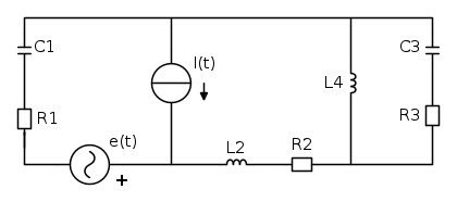

Ciao a tutti.. Propongo un esercizio sulla potenza complessa per essere sicuro su tutti i passaggi che bisogna fare per risolverlo :) allego la traccia, ora vado un po' di fretta e non ho tempo di farlo in fidocad, appena ritorno lo faccio :D Grazie in anticipo a tutti quelli che risponderanno :mrgreen:

Come gia scritto nel primo post ieri andavo di fretta e ho caricato direttamente l'immagine della traccia per dare l'idea piu o meno del circuito in esame... Purtroppo non ho controllato come si vedesse e mi scuso per questo.. Comunque la traccia è la seguente:
Considerando il circuito in figura in regime sinusoidale, si determini il valore della potenza complessa fornita dal generatore i(t).
e(t) = 4*cos(3t + π/2) V;
i(t) = 2*cos(3t + π/6) A;
R1 = 3 Ω;
R2 = 4 Ω;
R3 = 6 Ω;
C1 = 1/3 F;
C3 = 1/6 F;
L2 = 8 H;
L4 = 8 H;

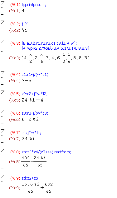

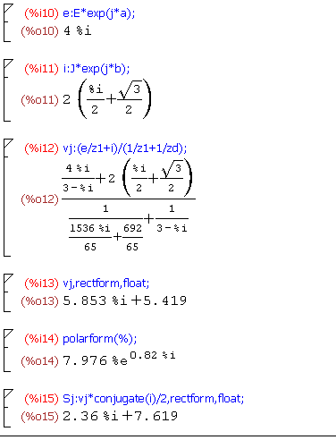

Messaggioda Foto UtenteRenzoDF » 6 set 2011, 1:03
I miei quattro conti sono i seguenti ...
... ma (a quest'ora), non ricordo piu' come li ho fatti :-) ... lascio a te sia la spiegazione sul metodo sia la verifica della correttezza dei risultati ;-)

Grazie Foto UtenteRenzoDF, ma perché non riesco a visualizzare le immagini? :?

Messaggioda Foto UtenteGnao89 » 8 set 2011, 16:39
Ma solo io non riesco a visualizzarle? o meglio le vedo ma stanno simboli strani e cose varie...

Messaggioda Foto UtenteRenzoDF » 8 set 2011, 16:42
Gnao89 ha scritto:Ma solo io non riesco a visualizzarle? o meglio le vedo ma stanno simboli strani e cose varie...
Che simboli strani vedi? ... dei %e e dei %i per esempio ? :-)

Messaggioda Foto Utenteasdf » 8 set 2011, 16:43
Immagine
Immagine
Così riesci a visualizzarle?
Ne ho preso l'url, l'ho selezionato e ho cliccato sul pulsante Img.
Foto UtenteRenzoDF le aveva postate come allegati se non erro.
Forse non riesci a visualizzare gli allegati?
