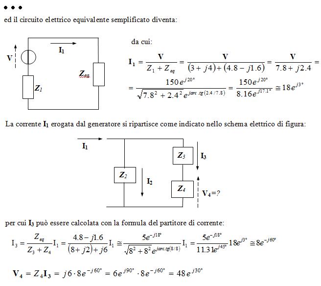

Salve a tutti,
alla fine di un esercizio svolto mi sono ritrovato a dover eseguire un partitore di corrente (figura in allegato)
Non capisco perché lo si esegue in questo modo.
Io avrei scritto I3 = I1 (Z2/ Z2+Z3+Z4)
Ringrazio in anticipo
Ultima modifica di Foto UtenteDirtyDeeds il 23 apr 2012, 17:47, modificato 1 volta in totale.
Motivazione: Rimosso "aiuto" dal titolo

[2] Re: Partitore di corrente
Messaggioda Foto UtenteDirtyDeeds » 23 apr 2012, 17:51
Prima di tutto, per porre delle domande su questo forum, ti consiglio di seguire queste indicazioni.
protest ha scritto:I3 = I1 (Z2/ Z2+Z3+Z4)
Ti pare un'equazione dimensionalmente corretta?

[3] Re: Partitore di corrente
Messaggioda Foto Utenteprotest » 23 apr 2012, 18:02
Ok scarico subito FidoCadJ.
Si mi sembra dimensionalmente corretta perché il risultato viene in Ampere. Divido gli Ohm che quindi si annullano e moltiplico il risultato della divisione per Ampere.

[4] Re: Partitore di corrente
Messaggioda Foto UtenteDiake » 23 apr 2012, 18:08
Guarda che la divisione ha la precedenza sulla somma quindi quello che hai scritto è come dire:
I3=I1[(Z2\ Z2)+Z3+Z4

[5] Re: Partitore di corrente
Messaggioda Foto UtenteDirtyDeeds » 23 apr 2012, 18:11
Quindi Foto Utenteprotest intendevi
I_3 = I_1 \frac{Z_2}{Z_2+Z_3+Z_4} :?:
Se così fosse, sì, l'equazione sopra è corretta.

[6] Re: Partitore di corrente
Messaggioda Foto Utenteprotest » 23 apr 2012, 18:12
Si ho scritto male. I3 = I1 [Z2/(Z2+Z3+Z4)]
E' corretto eseguire così il partitore di corrente per questo circuito ?

[7] Re: Partitore di corrente
Messaggioda Foto UtenteIsidoroKZ » 23 apr 2012, 18:15
A me il partitore che hai scritto sembra giusto.
Ma anche quello scritto nel testo e` giusto.

[9] Re: Partitore di corrente
Messaggioda Foto UtenteDirtyDeeds » 23 apr 2012, 18:17
protest ha scritto:E' corretto eseguire così il partitore di corrente per questo circuito ?
Sì, è corretto: trova Z_\text{eq} e sostituiscila nell'equazione data nel testo: cosa ottieni? ;-)

[10] Re: Partitore di corrente
Messaggioda Foto UtenteIsidoroKZ » 23 apr 2012, 18:20
Basta anche solo osservare che Zeq*I1 da` la tensione ai capi del parallelo, e questa tensione diviso per l'impedenza di un ramo da` la corrente che circola in quel ramo.
