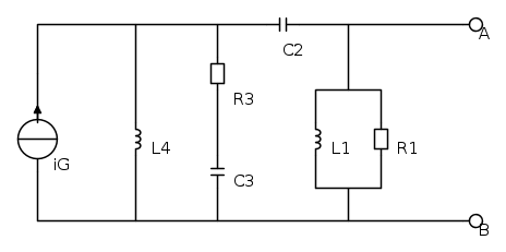

Ciao a tutti, torno a ropervi assillandovi di domande. Mi sto preparando per l'esame di elettrotecnica e per i circuiti a corrente continua ho scritto 2 algoritmi (uno per ilmetodo dei nodi e uno per quello delle maglie) che mi permettono abbastanza agevolmente di risolvere i circuiti. Quando però passo alla corrente alternata ho un sacco di problemi, vado in confusione. oltretutto non ho capito thevenin e di solito il prof ci dà un problema con un circuito a regime sinusoidale chiedendo come primo punto di semplificarlo tramite thevenin..
La mia domanda è questa: siete disponibili a scrivermi una sorta di algoritmo per capire come devo applicare thevenin? Mi spiego leggermente meglio.. L'impedenza equivalente da quanto ho capito si trova "spegnendo" i generatori indipendenti (quelli dipendenti si comportano come un componente resistivo, vero?) e si calcola l'impedenza dal polo a al polo b (di riferimento, dati dal prof). Ma il generatore equivalente?
Detto questo.. Se mi capita un esercizio in cui si devono calcolare le correnti o le tensioni dei componenti devo prestare particolare attenzione a qualcosa? Vi posto un esercizio di esempio così magari dal particolare riesco a capire meglio l'algoritmo generale. Grazie a quanti di voi avranno la pazienza di leggere e un grazie ancora più grande a chi mi vuole rispondere :ok:

alex87alex ha scritto:La mia domanda è questa: siete disponibili a scrivermi una sorta di algoritmo per capire come devo applicare Thevenin?
io te lo farei anche, ma non lo so fare :lol:

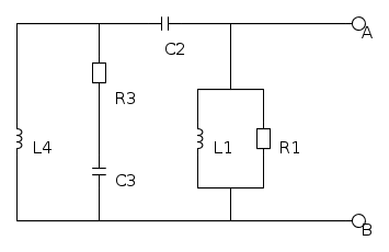

nel circuito postato vuoi conoscere l'equivalente di Thevenin ai morsetti a e b ?
da qui trovi la resistenza equivalente.
poi tornando al circuito iniziale per trovare il generatore di tensione equivalente calcola la tensione tra a e b
credo che Millman e un partitore di tensione siano sufficienti.

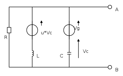

Messaggioda Foto Utentealex87alex » 10 lug 2012, 18:08
Anzitutto grazie della risposta :)
Quindi V_{ab}= iG*Z_{eq} ?
E se avessi un generatore dipendente come lo considero? Altro esempio:

Messaggioda Foto Utentematteo375 » 10 lug 2012, 18:16
Ciao, il teorema di Thevenin è lo stesso sia in continua che in alternata: probabilmente devi imparare a lavorare con le impedenze, che sono grandezze complesse.
L'enunciato sostiene che un circuito qualsiasi, visto da due morsetti, può esser sostituito con un generatore di tensione, pari alla tensione a vuoto ed una resistenza in serie, pari alla resistenza equivalente vista.
Ora, per calcolare quest'ultima devi disattivare i gen. indipendenti (cortocircuiti quelli di tensione ed apri quelli di corrente) e calcolare la resistenza individuando le varie configurazioni serie, parallelo, triangolo e stella a seconda del circuito. Per i generatori dipendenti perdonami, non ricordo come si fa.
Per calcolare la tensione a vuoto puoi usare la regola del partitore oppure calcolare la corrente del ramo (tramite Kirckoff, correnti di maglia, ecc.) e da questa ricavare la caduta di potenziale.
In sostanza, il metodo è lo stesso, sia in continua che in alternata

Messaggioda Foto UtenteRenzoDF » 10 lug 2012, 18:20
lillo ha scritto:... credo che Millman e un partitore di tensione siano sufficienti....
Anche un partitore di corrente e Ohm potrebbero bastare, oppure un corto ai morsetti e un partitore di corrente per determinare la Icc ... poi ci sarebbe sempre Ahmes :-)
alex87alex ha scritto:... quelli dipendenti si comportano come un componente resistivo, vero?...
In generale no, i generatori dipendenti si comportano come un bipolo resistivo solo in casi eccezionali.
I generatori dipendenti non si "spengono" ma se presenti impediscono la scorciatoia del calcolo dell'impedenza vista ai morsetti attraverso semplici semplificazioni serie parallelo ecc. e impongono l'uso di un generatore forzante esterno, GIT o GIC a seconda della convenienza, che permette di determinare la ZTh dal rapporto fra tensione e corrente ai loro morsetti.
Nel caso per esempio del tuo secondo circuito in [3] è conveniente usare un GIT collegato ai morsetti A B, in quanto essendo spento il GIT indipendente, la tensione di comando vc viene a corrispondere alla tensione del GIT forzante "esterno".
