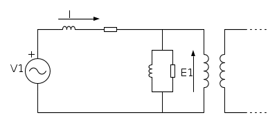

Salve,
sto impazzendo con queste LKT applicate al trasformatore!
Caso semplice: trasformatore ideale a carico
Se applico la LKT al primario ottengfo che:
V_1-E_1=0 e quindi V_1=E_1 (con V_1 tensione di alimentazione e E_1 f.e.m indotta)
invece la dispensa mi dice che V_1=-E_1
La LKT applicata ai fasori non dovrebbe essere sbagliata infatti ho visto che successivamente nei sistemi trifase la applica così come l'ho applicata adesso.....però non ottengo informazioni sul verso del vettore perché è come se fosse una somma algebrica.... O|

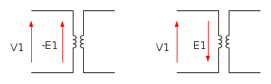

Messaggioda Foto UtenteLele_u_biddrazzu » 2 ago 2012, 9:57
Se scrivi V1 = E1, significa che le polarità delle due tensioni sono coincidenti, altrimenti sono opposte ;-)

Messaggioda Foto UtenteLele_u_biddrazzu » 2 ago 2012, 10:14
Robbyx ha scritto:...devono venire opposte!
Dipende dalle convenzioni scelte nel circuito considerato :!:

[6] Re: LKT
Messaggioda Foto Utentelillo » 2 ago 2012, 10:23
Robbyx ha scritto:La LKT applicata ai fasori
la LKT la applichi alle maglie, non ai fasori :ok:
é come dice Foto UtenteLele_u_biddrazzu
secondo te c'è differenza tra i due trasformatori?

Messaggioda Foto Utentelillo » 2 ago 2012, 10:40
ultimo tentativo :-)
azzardo un'affermazione... qualcuno potrebbe correggermi:
e se io vedessi la tensione a primario prima come f.e.m., e poi come c.d.t. :?:

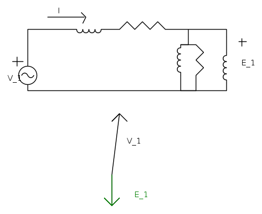

Messaggioda Foto UtenteRobbyx » 2 ago 2012, 11:09
Scusa @lillo ma continuo a non seguirti non mi pare di avere c.d.t
Lele_u_biddrazzu ha scritto:Se scrivi V1 = E1, significa che le polarità delle due tensioni sono coincidenti, altrimenti sono opposte ;-)
Ok allora perché con queste polarità indicate vengono questi fasori? (L'avvolgimento è in realtà girato al contrario non riuscivo a disegnarlo giusto)

[10] Re: LKT
Messaggioda Foto Utentelillo » 2 ago 2012, 11:29
Robbyx ha scritto:Scusa @lillo ma continuo a non seguirti non mi pare di avere c.d.t
possono essere punti di vista :lol:
comunque a inizio post parli di un trafo ideale, e ora disegni (permettimi: molto male) un trafo reale.
le resistenze sono in libreria, e le frecce le puoi fare con un opzione apposita sulla linea.
qualche virgola ogni tanto, rende più comprensibili i post :ok:
non se che altro dirti per aiutarti mi dispiace. le risposte alle tue domande credo ci siano.
ti ricordo che l'elettrotecnica è piena di convenzioni.
