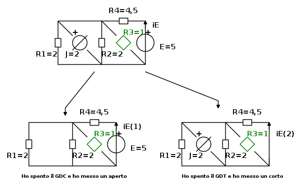

Buongiorno a tutti ragazzi rieccomi di nuovo con un altro esercizio apparentemente semplice ma che mi sta dando qualche problemino e vorrei capire dove sbaglio. Allora l'esercizio è questo:
Devo calcolarmi la potenza erogata dal GDT. L'esercizio mi richiede, esplicitamente, di risolverlo col metodo della sovrapposizione degli effetti. Dunque per calcolarmi la potenza (che è p=E \cdot i_E) del GDT ho bisogno di calcolare la corrente dello stesso. Quindi ho (utilizzando il metodo della sovrapposizione degli effetti):
i_E=i_E(1)+i_E(2)
ottenuti, rispettivamente, spegnendo prima il GDC e poi il GDT. Ora i_E(1) CREDO di averla calcolata correttamente e mi trovo i_E(1)= 1 A (Ho messo in SERIE R_4 col parallelo di R_1, R_2, R_3). Ma col secondo circuito mi trovo valori strani.
Qualcuno può aiutatmi?? Grazie a tutti!!! :)
PS: Il risultato della potenza erogata dal GDT è 4 W

Messaggioda Foto Utenteguzz » 10 gen 2013, 11:59
nel secondo tutte le resistenze sono in parallelo, facendo i conti viene R = 0.45
la tensione ai capi di J sarà quindi V = 0.9 V, per cui la corrente che ti serve è -0.2 A (ha verso opposto rispetto a quello che hai indicato)
corrente totale 0.8 A, che ti da 4 W

Messaggioda Foto UtenteLele_u_biddrazzu » 10 gen 2013, 12:01
Se non sbaglio la seconda corrente dovrebbe essere...
i_{E}^{\,\prime\prime}=-\frac{\frac{\left(\frac{R_{1}R_{2}}{R_{1}+R_{2}}\right)R_{3}}{\left(\frac{R_{1}R_{2}}{R_{1}+R_{2}}\right)+R_{3}}}{\frac{\left(\frac{R_{1}R_{2}}{R_{1}+R_{2}}\right)R_{3}}{\left(\frac{R_{1}R_{2}}{R_{1}+R_{2}}\right)+R_{3}}+R_{4}}J

Messaggioda Foto Utenteguzz » 10 gen 2013, 12:04
manca un R4 al numeratore... ma si può evitare sto casino, basta fare un parallelo alla volta.
R1 ed R2 sono uguali, quindi il loro parallelo è la metà del loro valore (1) che è uguale al valore di R3, quindi avremo ancora la metà (0.5). il parallelo tra questa e R4 è 0.45.

Messaggioda Foto UtenteLele_u_biddrazzu » 10 gen 2013, 12:36
Si potrebbe usare la tecnica egizia imponendo una corrente "falsa" ief = 1A (si faccia riferimento allo schema elettrico riportato)...
V_{f}=\frac{9}{2}\,\text{V}
pertanto, applicando la KCL al nodo superiore si ricava la "falsa" corrente Jf...
J_{f}=-1-\frac{9}{2}-\frac{9}{4}-\frac{9}{4}=-10\,\text{A}
Il coefficiente k per trasformare tutte le grandezze "false" in "vere" risulta quindi essere...
k=\frac{J}{J_{f}}=\frac{2}{-10}=-0.2
quindi la corrente ie "vera" risulta...
i_{E}=k\, i_{Ef}=-0.2\times1=-0.2\,\text{A}

Messaggioda Foto UtenteArya89 » 10 gen 2013, 12:48
Innanzitutto grazie a tutte e due!!!
guzz ha scritto:nel secondo tutte le resistenze sono in parallelo, facendo i conti viene R = 0.45
guzz, la resistenza equivalente me la trovo con te dopo aver fatto i calcoli, ma la tensione ai capi di J me la trovo col segno opposto, forse sbaglio ad attribuire il verso alla corrente i_E potresti dirmi in che verso metterla e perché? poi la stessa come fa a trovarsi 0,2? :V

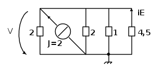

Messaggioda Foto Utenteguzz » 10 gen 2013, 13:04
il circuito dopo aver fatto i paralleli diventa così
direi che è abbastanza ovvio che J ed i3 abbiano segno opposto, se prendi la prima col + la seconda va presa col -

[10] Re: circuito con la sovrapposizione degli effetti
Messaggioda Foto UtenteArya89 » 10 gen 2013, 13:25
Quindi la corrente non si calcola considerando l'unica maglia ottenendo:
v_J-i_E \cdot R_{eq}=0
da cui
i_E=\frac{v_J}{R_{eq}}??
