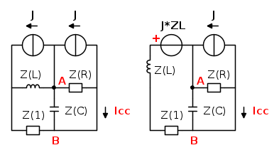

Io un BEL Metodo ce l'avrei, lo posto in appendice solo per curiosità, ma di sicuro sarebbe "indigesto" sia a te che ai tuoi Professori, di conseguenza le diverse opzioni che mi vengono in mente per il calcolo di detta corrente di cortocircuito potrebbero essere:
a) calcolare la Z totale
{{Z}_{t}}=\left( {{Z}_{R}}||{{Z}_{C}}+{{Z}_{L}} \right)||{{Z}_{1}}
al fine di determinare la ddp ai capi del GIC e quindi usando Ohm ricavare la corrente in Z1 e usando un partitore di tensione e Ohm, calcolare quella in ZC per poi sommarle e ottenere -Icc; metodo lungo e noioso.
b) ricavare la Icc passando dalla tensione "a vuoto" ai morsetti A B e dalla Zeq già disponibile; metodo più veloce ma che evita "la sfida" circuitale. :-)
c) far "assorbire" quel GIC dalla rete per poter applicare Millman, al fine di ricavare la tensione ai morsetti del condensatore e quindi, usando Ohm (generalizzato), calcolare Icc ; metodo non comune ma davvero originale, interessante e veloce. :ok:
Circuitalmente
e quindi
{{I}_{cc}}=\frac{{{V}_{AB}}}{{{Z}_{R}}}-J=\frac{1}{{{Z}_{R}}}\frac{J-\frac{J{{Z}_{L}}}{{{Z}_{L}}+{{Z}_{1}}}}{\frac{1}{{{Z}_{R}}}+\frac{1}{{{Z}_{C}}}+\frac{1}{{{Z}_{L}}+{{Z}_{1}}}}-J

volcom88 ha scritto:... Preferirei capire bene questo: avendo la zeq come trovo la Icc??
Dal rapporto fra la tensione a vuoto e impedenza equivalente, ovvero "passando" attraverso Thevenin
{{I}_{cc}}=\frac{{{V}_{AB0}}}{{{Z}_{eq}}}

Messaggioda Foto Utentevolcom88 » 18 gen 2013, 18:30
Allora riprendendo l'esercizio con maggiore lucidità ho trovato la Icc con il primo metodo:
E_J=Z_e_(_r_i_s_p_e_t_t_o_J_)*J=8,43+0,75j
I_Z_(_1_) =E_J/Z_1=0,358-0,247j
I_Z(L)=J-I_Z_(_1_)=0,142-0,623j
I_Z_(_C_)=\frac{I_Z_(_1_)*Z_1-E_Z_(_L_)}{Z_C}=0,325-0,498j
I_c_c=I_Z_(_C_)+I_Z_(_1_)=0,683-0,745j
E finire l'esercizio è presto fatto... Però non riesco ancora a capire come trovare la V_a_b a vuoto (quindi il secondo metodo) per ovviare a tutti questi calcoli...
