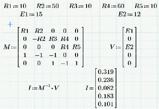

Da questo sistema di equazioni possiamo ricavare la matrice M dei coefficienti ed il vettore V (definendo prima i rispettivi valori numerici delle resistenze e delle tensioni in gioco):
Come si vede, i valori delle correnti risultano immediatamente dall'inversione della matrice M, moltiplicata per il vettore V. L'inversione è naturalmente gestita automaticamente da Mathcad
Si noti che gli indici di I iniziano da zero (quindi I0 = I1, ecc.).

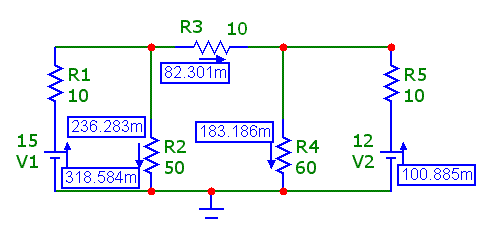

Per confronto si riporta la simulazione dello stesso circuito in Microcap:

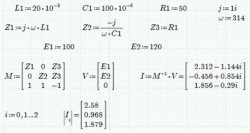

Il metodo è ancora più utile quando su tratta di circuiti in alternata, quindi quando si devono utilizzare numeri complessi per le impedenze. Vediamo anche qui un tipico circuito.
con E1 ed E2 generatori in alternata a 50Hz, in fase tra loro. Per il calcolo delle correnti circolanti, dobbiamo trasformare il circuito in impedenze:
Le correnti I hanno il verso delle frecce e l'indice dell'a relativa impedenza.

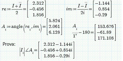

Si ottengono così i moduli dei valori delle correnti che circolano nelle rispettive impedenze. Per avere anche le fasi, con Mathcad Prime basterebbe la funzione arg(I), che però non è implementa in Express, con cui non è nemmeno possibile separare la parte reale dalla immaginaria di un numero complesso (con le funzioni Re() e Im()).
Esiste però la possibilità di ottenere il coniugato di un numero complesso, ed allora ecco come superare l'ostacolo:
Gli angoli ottenuti direttamente sono in radianti (da 0 a 2π). Si possono però anche ottenere in gradi (con la funzione °) e compresi fra 0 e 180°e fra 0 e -180°, come mostrato, ma questo comporta l'inversione del senso delle correnti.
Si è infine aggiunta una "prova" con la funzione che dal modulo e l'angolo ricostruisce la notazione complessa delle correnti.

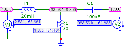

Come si vede, i risultati numericamente coincidono.
