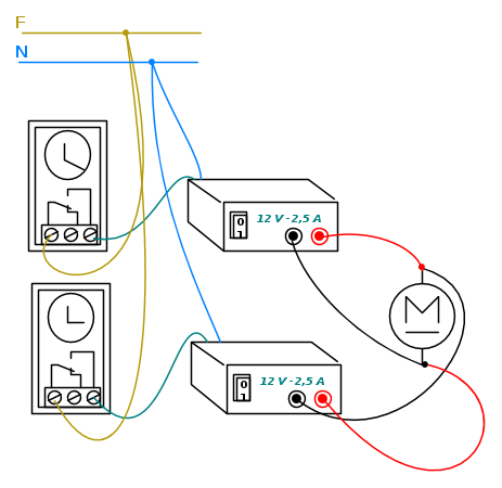

Salve a tutti , io ho dei led, che essendo diodi fanno passare la corrente solo in un verso,e logicamente si accendono,e fino a qua tutto perfetto. Io ho 2 alimentatori 12v che danno corrente a un motorino 12v solo che sono collegati inversamente,cioè :
+ alimentatore1 --> - alimentatore2 --> filomotore1
- alimentatore1 --> + alimentatore2 --> filomotore2
questo perche l'alimentatori 1 e 2 sono comandati da orologi quindi non saranno mai accesi contemporaneamente,anche perche senno fa il botto :-) .
Pero non vorrei che quando uno degli alimentatori è acceso disturbasse l'altro, quindi avevo pensato di mettere 4 led (i led sono da 3v 25mA) in serie al + degli alimentatori in modo che la corrente non tornasse indietro..però c'è qualcosa che non va, sicuramente sbaglio qualcosa o i led non sono utili per quello che voglio fare.

Messaggioda Foto Utentemir » 11 mag 2013, 15:57
gabronzio ha scritto:Io ho 2 alimentatori 12 V che danno corrente a un motorino 12 V ...
gli alimentatori,alimentano fornendo tensione (volt=V) al carico (in questo caso il motorino) che assorbe intensità di corrente (Ampere=A)dall'alimentatore;
gabronzio ha scritto:cioè :
questo perche l'alimentatori 1 e 2 sono comandati da orologi ....
è preferibile e consigliabile utilizzare gli schemi utilizzando fidocadj ...
NB. il disegno è solo rappresentativo di quanto hai scritto nel post precedente !!!
gabronzio ha scritto:sicuramente sbaglio qualcosa o i led non sono utili per quello che voglio fare.
la seconda,
gabronzio ha scritto:...se volessi usare solo un alimentatore come potrei fare?
per fare cosa ?

Messaggioda Foto Utentemir » 11 mag 2013, 20:22
gabronzio ha scritto:ho risolto collegando come da disegno qui sopra,...
se ti riferisci al disegno in (2) lo sconsiglio, avevo solo riprodotto quanto da te scritto nel precedente topic.
claudiocedrone ha scritto: il tutto deriva da Qui.
c'è qualcosa che non quadra, in questo thread si sta parlando di un'alimentazione 24 Vdc, nel thread che hai indicato l'alimentazione è di 230 Vca ...mah.
gabronzio ha scritto:dovrei comprare dei diodi in modo che la corrente non torni indietro? Come funzionano i diodi? hanno dei parametri da rispettare ,tensioni e corrente da non oltrepassare ?
forse se spieghi cosa dovrebbe fare il circuito e le caratteristiche del motore/rino utilizzato qualcuno potrà risponderti.

Messaggioda Foto Utentegabronzio » 12 mag 2013, 10:19
Nell'altro thread si parlava di un motore di una lavatrice quindi 220vac, poi ho cambiato motore usando un motore per i tergicristalli a 12vcc.
Gli orologi sono tipo questo : http://www.ecoglobo.it/wp-content/uploa ... 010493.jpg
Il collegamento da me effettuato è come da disegno2, praticamente il motorino ,
la sera azionato da uno degli orologi ruota in un senso fino avvolgendo una corda che tira una porta che arrivata a battuta clicca un pulsante che interrompe lo + dell'alimentatore1 ,
la mattina l'altro orologio attiva l'altro alimentatore che rilascia la corda (la porta è collegata a una corda con peso che la fa aprire sempre) e si apre fino a toccare un altro pulsante che aprira il + dell'alimentatore2.
L'alimentatore1 è uno per i PC 420W uscita 12v max20A, e lo uso la sera per tirare che serve piu forza,
L'alimentatore2 ? non mi uccidete so che non si fa, ho messo in parallelo 2 trasformatori identici input:220 output:12v da 2A l'uno che sarebbero 4A in totale, è una cosa provvisoria ,dovrò prendere un trasformatore unico con corrente adatto.
