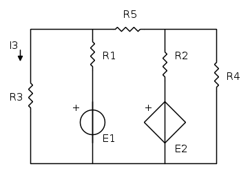

R1 = 20 ohm
R2 = 40 ohm
R3 = 60 ohm
R4 = 100 ohm
R5 = 20 ohm
E1 = 250 V
E2 = k I3 con k = 16 ohm
a) determinare il valore della grandezza pilota
b) calcolare le potenze erogate dai generatori
c) calcolare il nuovo valore della transresistenza k in modo che R5 non sia percorsa da corrente
Non posso applicare tevenin alla maglia destra perche la corrente di controllo non si trova li. Ho trasformato la maglia sinistra con thevenin e poi espresso I3:
R_th = 35 ohm
V_th = 187,5 V
poi ho applicato millman
V_{AB} ={ {{E{th} \over R_{th}} + {E_2 \over R_2}} \over {1 \over R_{th}}+ {1 \over R_2}+ {1 \over R_4}}} \rightarrow I_{th} = {V_{AB} \over R_{th}} \rightarrow I_3 = I_{th} \times {R_1 \over R_1+R_3}
Viene un equazione con E2 come incognita. Sostituendo E_2 = 16 \times I_3 ottengo:
I_3 = 0.85 \textA
Dovrebbe venire 2.5 A. Cosa sto sbagliando?

Messaggioda Foto Utentegotthard » 11 lug 2013, 14:17
Ciao,
io credo che il punto sbagliato sia quando fai il partitore di corrente alla fine.
Io, personalmente, l'ho risolto facendo le KLC ai due nodi sopra ai capi di R5:
KLC 1: (V1-V2)/20 + V1/60 + (V1-250)/20 = 0
KLC 2: (V2-V1)/20 + V2/100 + (V2-16 * i_3)/40 = 0, dove i_3 = V1/60.
Ora si hanno due equazioni in due incognite, e possiamo risolvere tranquillamente.
Andando avanti nei conti si giunge a V1=150 V, dalla quale si ricava:
i_3 = 150/60 = 2,5 A.
Foto Utentegotthard

[10] Re: Thevenin e generatore dipendente
Messaggioda Foto UtenteRenzoDF » 11 lug 2013, 17:27
Io, tanto per fare qualcosa di alternativo, da buon idraulico, ipotizzarei una I3 unitaria,
... che implicherebbe una tensione di 60 volt su R3
... che permetterebbe con Millman di calcolare la tensione su R4 a 40 volt,
... ai capi di R5 ci sarebbero 20 volt e di conseguenza una corrente di un 1 ampere verso destra
... e attraverso R1 salirebbero 2 ampere,
... il che porterebbe il GIT a dover avere una fem di 60+40=100 volt. :(
L'ipotesi iniziale di 1 ampere era quindi errata e doveva essere superiore di un fattore 250/100,
... 1 X 2,5=2,5 ampere. :ok:
