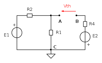

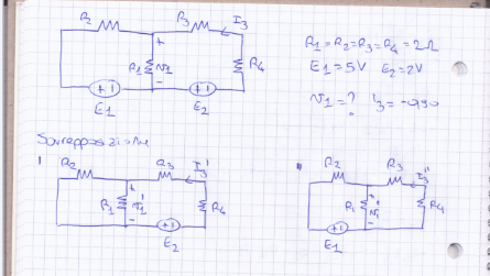

Salve ragazzi..ho questo semplice circuito ma tanti dubbi.
cioè per esempio quando spengo il primo generatore come faccio a calcolare ad esempio la corrente I3
devo considerare il parallelo che c'è tra R1 ed R2 ? se x esempio volessi calcolare la tensione su R3 uso il partitore di tensione ma tra quali componenti in serie? il parallelo R12 con R3 ?
Aiutatemi per piacere :(

nilla92 ha scritto:cioè per esempio quando spengo il primo generatore come faccio a calcolare ad esempio la corrente I3 devo considerare il parallelo che c'è tra R1 ed R2 ?
si
nilla92 ha scritto:se x esempio volessi calcolare la tensione su R3 uso il partitore di tensione ma tra quali comopenenti in serie? il parallelo R12 con R3 ?
si, c'è anche R4 però :-)
p.s. schemi in fidocad :D

nilla92 ha scritto:quando spengo il primo generatore come faccio a calcolare ad esempio la corrente I3
La corrente i3 non è la stessa che esce dall'unico generatore che hai lasciato attivo? Sapresti calcolarla se ci fosse solamente una serie di resistenze e non ci fosse quindi la parte di sinistra? Credo che la parte di sinistra si possa ricondurre ad'una resistenza sola in modo da avere una serie di tre resistori, a quel punto credo t sia capace a calcolare I3. Per fare questo devi proprio considerare il parallelo tra R1 ed R2
In generale su questi tipi di esercizi devi sempre cercare di semplificare il più possibile la rete riducendola sfruttando i vari paralleli/serie tra componenti. Poi se riesci anche a fare in modo che la grandezza che cerchi non scompare perché hai ridotto troppo è meglio ;)
Se conosci il valore di I3 il calcolo di V3 è immediato, legge di Ohm.
Se invece vuoi usare il partitore... beh... quand'è che si usa? In una serie.... di conseguenza per applicarlo devi conoscere la tensione che hai ai capi di un ramo serie. A quel punto la tensione la calcoli in generale come:
V=\text{Tensione Serie} \cdot \frac{\text{Resistenza su cui cade la tensione chiesta}}{\text{Somma delle resistenze nella serie}}
Spero di averti aiutato

Messaggioda Foto Utentelillo » 30 nov 2013, 16:41
mettere il verso di I3 in quel modo non aiuta chi è all'inizio, trattasi sicuramente di cattiveria da professore :D
volendo usare il tuo metodo, ovvero quello della sovrapposizione, e considerando la corrente I3 con il tuo stesso verso i due contributi risultano:
  • contributo di E1:
    in questo caso, visto che cerchiamo la corrente potresti trovare la corrente che circola in R2, e poi fare un partitore di corrente sul parallelo R1 e R34 (dove R34 è la serie tra R3 e R4):
    I_{3}^{\prime }=-\frac{E_1}{R_2+R_{134}}\frac{R_1}{R_1+R_{34}}
    e R134 il parallelo tra R1 e R34
  • contributo di E2:
    I_{3}^{\prime \prime}=-\frac{E_2}{R_{12}+R_3+R_4}
    dove R12 è il parallelo tra R1 e R1
Infine non ti resta che sommare i due contributi.
Decisamente più veloce Millman con il quale V1 è immediata.
Ma potremmo anche provare con Thevenin:
infatti scollegando R3 avremmo:
La tensione di A rispetto al riferimento C è immediatamente calcolabile con un partitore di tensione:
V_A=E_1\frac{R_1}{R_1+R_2}=2{,}5\; \text{V}
mentre quella di B è ancora più immediata, infatti non circolando corrente:
V_{B}=-E_2=-2\;\text{V}
quindi:
V_{th}=V_A-V_B=4{,}5\;\text{V}
La resistenza vista da R3 è semplicissima:
R_{th}=(R_2||R_1)+R_4=3\;\Omega
e infine I3 dove il verso da me considerato è opposto a quello indicato da te:
I_3=\frac{V_{th}}{R_{th}+R_3}=0{,}9\;\text{A}

Messaggioda Foto Utentenilla92 » 30 nov 2013, 18:42
grazie mille ragazzi...tutti chiarissimi e di grande aiuto !!!

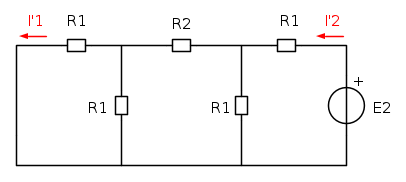

Ragazzi mica mi potreste aiutare anche con questo per cortesia?
lo svolgo sempre con la sovrapposizione e quindi spengo il generatore E1 , calcolo la resistenza equivalente vista da E2 e così calcolo la corrente I E2 ( questo penso di averlo fatto bene)...poi il problema è calcolare l'altra corrente del generatore..allora l'ho vista come la corrente sul resistore R1, ho semplificato il circuito e ho applicato il partitore di tensione ( ma c'è qualcosa che non va)
La stessa cosa ho fatto spegnendo l'altro generatore (la resistenza equivalente è la stessa) e il mio problema è sempre calcolare l'altra corrente

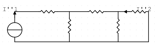

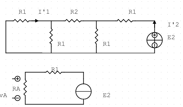

... R_E_2=[(R_1//R_1)+R_2]//R_1 + R_1= 3 ohm
i'_E_2= E_2/R_E_2 = 6.66Apoi il problema è calcolare l'altra corrente del generatore..allora l'ho vista come la corrente sul resistore R1, ho semplificato il circuito e ho applicato il partitore di tensione ( ma c'è qualcosa che non va)
v'_A=( R_A/(R_A+R_1))*E_2= 6.66V
R_A=[(R_1//R_1)+R_2]//R_1
V_A= R_1*I'_E_1
I''_E_1= E_1/R_E_1= 3.33A
V''_A= R_1*I''_E_2

Messaggioda Foto Utentelillo » 1 dic 2013, 15:44
#-o
allora, andiamo per passi:

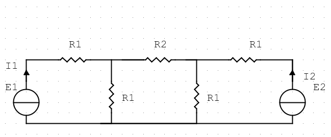

tu vedrai questo:
Codice: Seleziona tutto
[fcd][FIDOCAD]
MC 45 45 0 0 470
MC 155 45 0 0 470
MC 60 35 0 0 080
MC 130 35 0 0 080
MC 95 35 0 0 080
MC 80 50 1 0 080
MC 120 50 1 0 080
LI 60 35 45 35 0
LI 155 35 140 35 0
LI 70 35 95 35 0
LI 105 35 130 35 0
LI 45 35 45 45 0
LI 155 35 155 45 0
LI 80 50 80 35 0
LI 120 50 120 35 0
LI 80 60 80 75 0
LI 80 75 155 75 0
LI 155 75 155 65 0
LI 45 65 45 75 0
LI 45 75 80 75 0
LI 120 60 120 75 0
TY 164 53 4 3 0 0 0 * E2
TY 31 52 4 3 0 0 0 * E1
TY 41 44 4 3 0 0 0 * +
TY 157 44 4 3 0 0 0 * +
TY 62 24 4 3 0 0 0 * R1
TY 69 53 4 3 0 0 0 * R1
TY 110 53 4 3 0 0 0 * R1
TY 133 24 4 3 0 0 0 * R1
TY 97 25 4 3 0 0 0 * R2
LI 47 31 56 31 2
FCJ 2 0 3 1 0 0
TY 48 23 4 3 0 0 2 * I1
LI 154 32 145 32 2
FCJ 2 0 3 1 0 0
TY 148 24 4 3 0 0 2 * I2
[/fcd]
mentre tutti vedremo:
non è semplice pignoleria, ma un modo per chi ti aiuta di non doversi ridisegnare tutto.

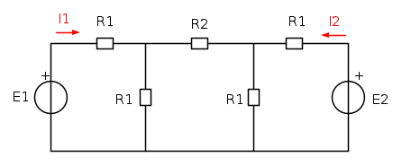

tornando al problema:
noi stiamo ragionando su questo:
bene per la resistenza equivalente e per la corrente che chiami I'E2
ora, dato che hai calcolato questa corrente, perché non usare una serie di partitori di corrente :?:
