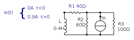

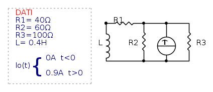

Segnalate errori se presenti, indicando il modo giusto per procedere, oppure se ci sono altri metodi per svolgere l'esercizio. Grazie! ;-)
Nel circuito in figura, il generatore si accende all'istante t=0.
Determinare la corrente nell'induttore L in ogni istante di tempo.
per t<0
Il generatore di corrente è pari a zero, pertanto \[i_{L}=0\]
per t>0
La corrente che circola in L è la stessa lungo R1, si può semplificare
\[R_{12}=R_{1}//R_{2}=24\Omega\]
\[i= I_{0}\frac{R_{3}}{R_{12}+R_ {3}}=0.9\frac{100}{100+24}=0.72A\]
con la regola del partitore trovo i1
\[i_{1}= i\frac{R_{2}}{R_{1}+R_ {2}}=0.432A\]
\[{R_{eq}}=R_{1}+R_{2}=40+60=100\]
\[\tau =\frac{L}{R_{eq}}=\frac{0.4}{100}\]
dove: \[i_{L(\infty )}=i_{L}(0)+i= 0+0.432\]
la corrente nell'induttore in ogni istante di tempo sarà:
\[i_{L}(t)=[i_{L(0)}-i_{L(\infty )}]e^{-\frac{t}{\tau }}+i_{L(\infty )}\]
\[i_{L}(t)= (0-0.432)e^{-250t}+0.432\]
\[i_{L}(t)= +0.432-0.432e^{-250t}\]
Oppure tramite il sistema di equazioni:
\[\begin{cases} & \ i=i_{L}+i_{2} \\ & \ V_{2}=V_{L}+V_{1} \end{cases} \; tenendo\; conto\; che\; \; i_{L}=i_{1}\]
risolvo ed ordino:
\[V_{L}+i_{L}[R_{1}+R_{2}]=R_{2}i\]
\[\lambda +\frac{R_{1}+R_{2}}{L}=0\; \; \Rightarrow \lambda=-250\]
\[y_{oi_{L}}=Ae^{-250t}\]
\[y_{pi_{L}}: \frac{(R_{1}+R_{2})}{L}B=\frac{R_{2}i}{L}\; \; \Rightarrow B=0.432\]
\[y_{pi_{L}}=Ae^{-250t}+0.432\]
trovo A imponendo:
\[i_{L}(0^{-})=i_{L}(0^{+})\]
\[0= A+0.432\; \; \Rightarrow A=-0.432\]
\[i_{L}(t)=-0.432e^{-250t}+0.432\]

luciano87 ha scritto:\[{R_{eq}}=R_{1}+R_{2}=40+60=100\]
Forse ti sei perso la R_{3} nel calcolo della R_{eq} vista dall'induttanza?

La seconda soluzione e` lunga e quindi e` sbagliata! Nei circuiti a una sola costante di tempo tutte le grandezze sono o costanti o si muovono come esponenziali da un valore iniziale a un valore finale. Per tutte queste forme d'onda basta conoscere i due valori e la costante di tempo, come hai fatto nella prima soluzione.
In questo caso poi il circuito non cambia, non ci sono interruttori che modificano la topologia e quindi basta trovare i_L(0), i_L(\infty) e la costante di tempo \tau=\frac{L}{R_{eq}}.
Accidentalmente perche' non mettete i valori dei componenti dove devono essere, come qui
La corrente il(oo) viene calcolata con un partitore di corrente: i_L(\infty)=I_o\frac{G_1}{G_1+G_2+G_3}=435\text{mA} dove le G sono le conduttanze dei tre elementi resistivi.
Se proprio vuoi fare un partitore di corrente a due elementi, metti in parallelo R2 ed R3, cosi` fai un solo parallelo e hai subito la corrente che ti interessa.
Vedi le ultime righe di questo messaggio, che secondo me sono fondamentali viewtopic.php?f=10&t=48916&p=459874&#p459874

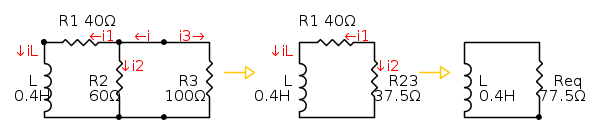

Il calcolo di R_{eq} visto da L è corretto?
i_L(\infty)=I_o\frac{G_1}{G_1+G_2+G_3}=0.435\text{A}
\[i_{L}(t)= (0-0.435)e^{-250t}+0.435\]
\[i_{L}(t)= +0.435-0.435e^{-250t}\]
Al massimo se voglio seguire la strada del partitore avrò gli stessi calcoli per R_{eq} e \tau, continuo con il calcolare:
\[R_{23}=R_{2}//R_{3}=37.5\Omega\]
\[i_{L}= I_{0}\frac{R_{23}}{R_{23}+R_ {1}}=0.9\frac{37.5}{37.5+40}=0.435A\]
dove:\[i_{L(\infty )}=i_{L}(0)+i= 0+0.435\]
Il sistema di equazioni siccome troppo lungo, non è valido come soluzione ma lo posso utilizzare solo come verifica dei risultati ottenuti?

Dimentichi R3 nel calcolo della resistenza equivalente! Se vuoi verificare ogni tanto con le eq diff e` ok, ma talvolta richiedono troppo tempo.

Nel circuito che stai studiando, con Io=0A (cioe` un circuito aperto), guardando la resistenza vista dalla L rispondi a queste domande. La risposta alla prima parte puo` essere serie, parallelo, ne' serie ne' parallelo.
Come sono collegate R1 ed R2? Perche'?
Come sono collegate R1 ed R3? Perche'?
Come sono collegate R3 ed R2? Perche'?
Nota che sono 6 domande. Mi sa che ti manca la capacita` di vedere quando due Z sono in serie o in parallelo.

Nello schema sopra indicato, semplifico il sistema partendo da destra visto che osservo da L, quindi ne risulta un parallelo e una successiva serie.
IsidoroKZ ha scritto:Come sono collegate R1 ed R2? Perche'?
Rifacendomi alle domande: se considero solo R1 ed R2 (escluso la semplificazione precedente in parallelo R2//R3) osservo tra questi un parallelo.
R1 e R3 in serie
R2 e R3 un parallelo
Il perché non saprei spiegartelo se non con una definizione:
le resistenze in parallelo sono poste alla stessa differenza di potenziale cioè ho correnti diverse che si diramano o comunque se riesco a formare più di una maglia; mentre quelle in serie sono attraversate dalla stessa corrente ma con tensioni differenti ed ho un'unica maglia.
