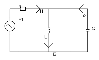

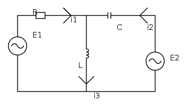

Salve a tutti, stavo risolvendo questo esercizio quando mi sono bloccato perché le equazioni di Kirchhoff al nodo non sono soddisfatte, mentre quelle alla maglia di sinistra si.
secondo i miei calcoli, la corrente sul condensatore è l'opposto di quella sull'induttore, ma allora quella sul resistore dovrebbe essere 0 e non 2/5.
dov'è l'errore?
grazie in anticipo.

Messaggioda Foto Utenteadmin » 14 gen 2014, 22:48
Fabioamd87 ha scritto:
dov'è l'errore?
Nel calcolo della tensione sulla resistenza

Messaggioda Foto UtenteFabioamd87 » 15 gen 2014, 13:11
e_1(t) = E_1 cos (wt)
e_2(t) = E_2 sin (wt)
E_1 = E_2 = 10V
w = 1 Krad/s
R= 5ohm, L = 5mH, C = 0,2 mF
Sovrapposizione 1
V_R={{(E_1 \cdot Z_R)} \over (Z_R+{(Z_L \cdot Z_C) \over {(Z_L+Z_C)}})} = 0V
I_1 = {V_R \over R} = 0A
E_1-R \cdot I_R-V_L = 0,  V_L= 10V , V_C = -V_L
I_3' =  {V_L \over Z_L} = -j2A
I_2' = {V_C \over Z_L} = -j2 A

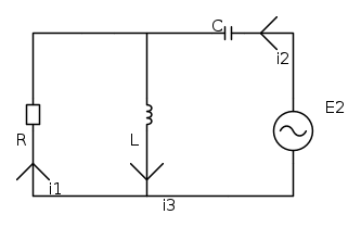

Sovrapposizione 2
V_C={{(E_2 \cdot Z_C)} \over (Z_C+{(Z_R \cdot Z_L) \over {(Z_R+Z_L)}})} = 10-j10
I_2"= {V_c \over Z_C} = 2
E_2-V_C-V_L=0 , V_L=E_C-V_C=10-10+j10=j10
V_R = - V_L
I_3"={V_L \over Z_L}=2
I_1" = {V_R \over R} = -j2
Risultato
I_1 = I_1'+I_1"= 0-j2 A
I_2 = I_2'+I_2" = j2+2 -j2 = 2 A
I_3 = I_3'+I_3" = -j2 +2 A
Ecco, ho scritto tutto con il text e disegnato con il fidocad, che fatica... chiedo scusa per il primo messaggio, capisco che effettivamente è più comodo cosi da leggere.
E' giusto il tutto?
