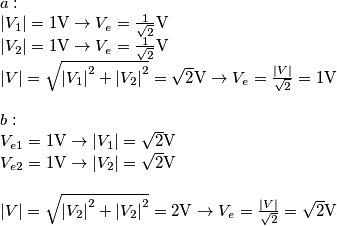

ciao a tutti, ho da poco incominciato a fare esercizi su reti nel dominio dei fasori quando mi sono imbattuto in due tipologie di esercizi dei quali non riesco ad intuire lo svolgimento:
1)("il più semplice")
(a)Noti |V1|=1V e |V2|=1V, determinare il valore efficace di V. (b) se i valori efficaci di V1 e V2 sono pari a Ve1=Ve2=1 V, quanto vale il valore efficace di V? Risposte:(a) Ve=1V (b) radice di 2

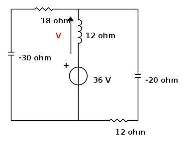

2) (di questo vorrei sapere tutti i passaggi dettagliati con il loro motivo) qui mi vengono date direttamente le impedenze e non so come fare:
Calcolare V. (Risposta: V= j60 V)

[7] Re: Esercizi reti nel dominio dei fasori
Messaggioda Foto UtenteLele_u_biddrazzu » 19 feb 2014, 22:39
Dovresti leggere con attenzione il libro di testo...sicuramente troverai le informazioni che cerchi!
Il primo punto richiede soltanto di applicare il teorema di Pitagora e la definizione di valore efficace di una grandezza sinusoidale, il secondo invece si può agevolmente risolvere con Millman o con il metodo della falsa posizione ;-)

[8] Re: Esercizi reti nel dominio dei fasori
Messaggioda Foto Utenteadmin » 19 feb 2014, 23:03
Dopo aver interpretato la, per me, inusuale simbologia usata dal testo per distinguere valori massimi e valori efficaci....
\begin{array}{l}
a:\\
\left| {{V_1}} \right| = 1{\rm{V}} \to {V_e} = \frac{1}{{\sqrt 2 }}{\rm{V}}\\
\left| {{V_2}} \right| = 1{\rm{V}} \to {V_e} = \frac{1}{{\sqrt 2 }}{\rm{V}}\\
\left| V \right| = \sqrt {{{\left| {{V_1}} \right|}^2} + {{\left| {{V_2}} \right|}^2}}  = \sqrt 2 {\rm{V}} \to {V_e} = \frac{{\left| V \right|}}{{\sqrt 2 }} = 1{\rm{V}}\\
b:\\
{V_{e1}} = 1{\rm{V}} \to \left| {{V_1}} \right| = \sqrt 2 {\rm{V}}\\
{V_{e2}} = 1{\rm{V}} \to \left| {{V_2}} \right| = \sqrt 2 {\rm{V}}\\
\left| V \right| = \sqrt {{{\left| {{V_2}} \right|}^2} + {{\left| {{V_2}} \right|}^2}}  = 2{\rm{V}} \to {V_e} = \frac{{\left| V \right|}}{{\sqrt 2 }} = \sqrt 2 {\rm{V}}
\end{array}
Lo svolgimento del secondo esercizio è a pagamento.

[9] Re: Esercizi reti nel dominio dei fasori
Messaggioda Foto Utentemattejuv » 20 feb 2014, 15:24
grazie per il primo esercizio :D . Per il secondo il dubbio che ho è: perché le impedenze dei condensatori e degli induttori mi vengono indicate come reali? non dovrebbero essere immaginarie? ho fatto i calcoli utilizzando Millman e le impedenze date dal testo e mi viene naturalmente un risultato reale (60 V, essendo tutti i termini reali :ok: ) mentre il risultato dato dal testo è 60j, un risultato immaginario...qualcuno potrebbe spiegarmi perché? come lo svolgereste questo esercizio? ?%

[10] Re: Esercizi reti nel dominio dei fasori
Messaggioda Foto Utenteadmin » 20 feb 2014, 16:01
mattejuv ha scritto:grazie per il primo esercizio :D . Per il secondo il dubbio che ho è: perché le impedenze dei condensatori e degli induttori mi vengono indicate come reali? non dovrebbero essere immaginarie?
Sono indicate le reattanze, che sono la parte immaginaria del numero complesso che rappresenta l'impedenza serie del bipolo.
da un sondaggio svolto inter nos, è risultato che molti sarebbero curiosi di vedere che calcoli hai fatto
Be', se il tuo è reale e quello del libro immaginario, meglio no ?
Ci provo io: forse dovresti studiare come si utilizzano i numeri complessi nei circuiti in corrente alternata sinuosidale
Applicando Millman ed utilizzando correttamente i numeri complessi, come già ti ha suggerito Foto UtenteLele_u_biddrazzu del resto
Se lo vuoi svolto e basta, ricordati che prima devi mandare la notifica del bonifico
