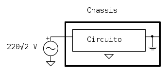

Premetto che forse la domanda è banale ma non son un esperto di impianti elettrici, ed ho bisogno di togliermi una curiosità.
Per il mio bromografo, devo ovviamente effettuare i collegamenti dei ballast con la tensione di rete.
Il cavo incorpora internamente Fase, Neutro e filo di Terra (niente di nuovo, lo so :mrgreen: ).
Se non sbaglio il filo di terra va collegato al chassis, cosi:
Nel mio caso il chassis è di legno. Da qui due domande:
1 ) Il collegamento è indispensabile ? Suppongo di sí ma non si sà mai...
2 ) È corretto quindi collegarlo alla parete (interna) di legno ? Suppongo di sí ma piacerebbe avere una piccola conferma. :-)

Io ne so meno di te, ma mi sembrava di aver capito che serviva per gli chassis metallici. Magari sbaglio. O_/

No servirebbe a tenere la scatola o eventuali cose metalliche all'interno al potenziale di terra, ma se la scatola è di legno serve a poco, almeno da quanto ricordo.

:-) Beh, collegare alla messa a terra materiali isolanti non ha alcun senso piuttosto i ballast come sono fatti ? Ovvero il cavo col conduttore di terra esce dai ballast o lo seai mettendo tu per collegare i ballast alla rete ? O_/

claudiocedrone ha scritto:piuttosto i ballast come sono fatti ?
In effetti, l'entrata di ciascun Ballast è Fase e Neutro...
Quindi a quanto sembra, non serve. :ok:

:-) Nessuna domanda è banale se non si è certi della risposta; se i ballast sono "solo circuiti senza case" òa terra non va da nessuna parte, se invece fossero incapsulati in contenitori metallici la terra potresti collegarla ai rispettivi contenitori p. es. anche se, dato che immagino non restino accessibili dall'esterno e con la scatola generale di legno non avrebbe comunque senso. O_/

Io un collegamento di terra lo farei :
Da ognuno dei due reattori (ballast) alla terra del cavo di alimentazione.
In questo modo in caso di perdita di isolamento tra l'avvolgimento del reattore e la carcassa esterna (di solito metallica) scatterebbe il differenziale (salvavita) prima che un surriscaldamento possa incendiare la tua scatola di legno.

Se il cabinet del bromografo è realizzato in legno, la connessione di terra non è necessaria; per i ballast occorre vedere se per gli stessi è prevista, ovvero se sono del tipo a doppio isolamento non è necessaria, diverso è se sugli stessi è prevista la connessione di terra indicata dal simbolo serigrafato ...

Il fatto è che sugli ingressi del Ballast non è previsto il collegamento di Terra.
Questa è la scheda tecnica.
Ingrandimento dell'immagine a pag. 1:
Quindi, penso che non lo metterò. E non mi metterò a modificare i ballast per fargli il collegamento di Terra.
