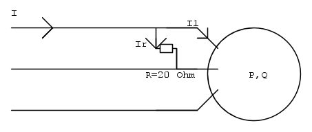

Salve ragazzi sto provando a risolvere un esercizio riguardante un sistema trifase, ho provato a fare lo schema con fidocad, scusate ma sono davvero pessimo #-o
L'obiettivo è determinare la corrente I...
I è Semplicemente : I=Ir+I1
il problema addirittura I1 me lo da... non dico i valori perché voglio capirlo concettualmente e non con i numeri.
Come posso calcolare Ir??
La tensione di linea è sempre 400V?? E' questo il mio dubbio... è sempre 400, oppure devo determinarla dalla formula S=rad(3)VI1? Dove S dipende dal valore di P e Q.
Oppure Ir=V12/R, dove V12 è la differenza E1-E2 ipotizzando ad esempio E1 a fase 0.
M anche in questo caso il modulo di E è 230?? oppure sono ipotesi che non posso fare?( visto che il problema non mi mette i soliti tre generatori nell'alimentazione.
grazie mille per la vostra cortese attenzione ragazzi

Va bene non dare i numeri :-), ma almeno indicare i dati forniti! Scrivi il testo del problema completo!
Potrei dire che data la tensione di linea, P e Q, supponendo il solito trifase simmetrico e bilanciato, puoi calcolare le correnti assorbite dal carico "rotondo",inclusa I1, ricordando che sono valori complessi. La corrente Ir la trovi con la legge di Ohm, e I e` data dalla somma vettoriale (complessa) delle due correnti.

L'esercizio mi chiede di calcolare ''I'', sapendo che l'alimentazione è simmetrica e il valore della corrente I1 è letto tramite un amperometro ed è pari a 15A.
Come dici tu I1 è un numero complesso, però la traccia mi da solo il valore efficace di I1... però, conoscendo i valori di P e Q, sarei in grado di calcolare l'angolo.. dopodiche dovrei scrivere I1 in questo modo?
I_{1}=I_{1}e^{i\alpha }
Inoltre il carico collegato avendo P e Q, è un carico R-L... per cui determinato quell'angolo potrei anche dire che I è in ritardo rispetto a E_{1} ?
Poi tocca calcolare sempre Ir... Qui ho un altro dubbio... La traccia non mi dice che V=400 o 380 V...
Intuitivamente calcolerei Ir cosi:
\overline{I_{R}}=\frac{\overline{V_{12}}}{R}
Se suppongo che E1 si trovi a fase 0, allora \overline{V_{12}}=V_{12}\angle \frac{\pi }{6} ?
Ma il suo modulo è 400 V oppure devo calcolarlo in qualche altro modo??

Messaggioda Foto UtenteMarcoD » 5 nov 2015, 15:51
Non mi impegno a risolvere tutto il problema,
ma se nella R = 20 ohm ai capi di una tensione fra due linee,
la corrente è 15 A, la tensione di linea vale 15 * 20 = 300 V.
Dalle P e Q ipotizzando carico simmetrico equilibrato e la tensione di 300 V ricavi la corrente I1 come in modulo e fase.

perché? Forse mi sono spiegato male ma 15A è il valore che viene rilevato da un amperometro nella parte in cui fluisce la corrente I1, non Ir...
quindi il dubbio del valore di V mi permane...
Dovrei calcolarlo così?:
V=\frac{\sqrt{P^{2}+Q^{2}}}{\sqrt{3}I_{1}}
Testo problema:Il circuito in figura `e alimentato da una terna simmetrica in-
versa. Determinare il valore efficace della corrente I sapendo che la lettura dell’amperometro `e 15A.
Dati :
R=20Ω,P =30kW,Q=+30kVAr
PS: l'amperometro non sapevo come metterlo, ma indica il valore della corrente che io ho chiamato I1.

Messaggioda Foto UtenteMarcoD » 5 nov 2015, 16:43
Nel mio precedente messaggio, mi ero sbagliato: ho scambiato IR con I1.
Correggo:
L 'ultima formula di Vittorio non la capisco, forse è giusta, ma procedo per passi.
Se P= 30 kW e Q = 30 kvar
la potenza di una fase è un terzo: Pf = Qf = 10 kW sfasamento 45 gradi
La potenza apparente di una fase è 10 * RADQ( 1^2 + 1^2) = 10 * RADQ(2) = 14,1 kVA
Vfase = 14100 / 15 = 940 V.
Vlinea = Vfase * RADQ(3)
Vlinea = 1,173 * 940 V = 1628 V.
Non sono sicuro, mi pare che
fra la tensione di linea e quella di fase ci sia uno sfasamento di 30 gradi
poi nel nostro caso la corrente di fase è sfasata di 45 gradi rispetto alla tensione per P = Q;
La corrente nella resistenza è in fase con la tensione dil inea.
mi costa troppa fatica proseguire nei calcoli,...interrompo.
Ho commesso errori ???

Messaggioda Foto Utenteadmin » 5 nov 2015, 17:21
GustaVittorio ha scritto:.

Messaggioda Foto UtenteGustaVittorio » 5 nov 2015, 17:31
Grazie!
Questo poi sarebbe il modulo di V da usare nel calcolo della Ir come ho scritto nel post [3] con angolo 30°??
Ultima domanda, la traccia mi dice il modulo di quella corrente (I1), 15A, io devo calcolare I... quindi I1 la scrivo come numero complesso? prendendo l'angolo da artg(Q/P) e sapendo che è in ritardo rispetto a E?
