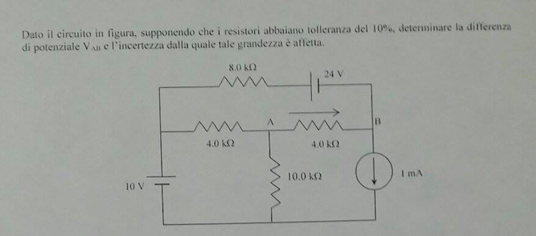

Messaggioda Foto Utentenics992 » 12 giu 2016, 17:19
Salve a tutti. Sto riscontrando alcune difficoltà con determinati esercizi, in particolare con la tipologia in allegato. Al di là dell'analisi del circuito non capisco che valori assegnare alle resistenze vista la tolleranza del 10%. Potreste aiutarmi?
Grazie anticipatamente.

Booh !,
Fatto in modo brutale dovresti fare i calcoli per tutti i diversi valori di tolleranza dei resistori in tutte le combinazioni possibili, o forse c'è un modo più astuto?
Calcolo variazionale ?
Calcolo della variazione di Vac in funzione della derivata della funzione per tutte le variabili R ?
4 k ohm + 10% = 4,4 k ohm
4 k ohm - 10% = 3,6 k
8 k ohm + 10% = 8,8 k ohm
8 k ohm - 10% = 7,2 k

La risposta e` dentro di te :-) Che vuol dire che la risposta dipende da che metodo vi ha insegnato il docente per la soluzione di questo tipo di esercizi. Worst case? Montecarlo? Sensitivities?...

secondo me , se segui la GUM vai sul sicuro...

Allora sei nei guai, perche' quello potrebbe essere stato fatto in 3 o 4 modi diversi, e se un docente vede che uno studente ha studiato un metodo diverso, di solito non e` contento, perche' il metodo che il docente sceglie durante il corso e` quello che ritiene "migliore", e se gliene presenti un altro... se e` di quelli spiritosi e poliglotti accetta il tuo metodo e guarda mentre ti incarti, se non e` spiritoso decide subito che non lo sai :(

Grazie :D E per quanto riguarda l'analisi circuitale che valori devo assegnare alle R ?

Vista la natura dell'esercizio, userei il metodo analitico (sensibilità) o il caso peggiore, dipende dal corso che stai affrontando. Comunque escluderei montecarlo.

Io sono affezionato alle sensibilita`, vedi anche i tre articoli successivi del mio blog. Direi che un misurista voglia le sensitivity assolute. E incrocia le dita, se non usi il metodo che il prof ha spiegato, potrebbe anche non accettare altri metodi.
