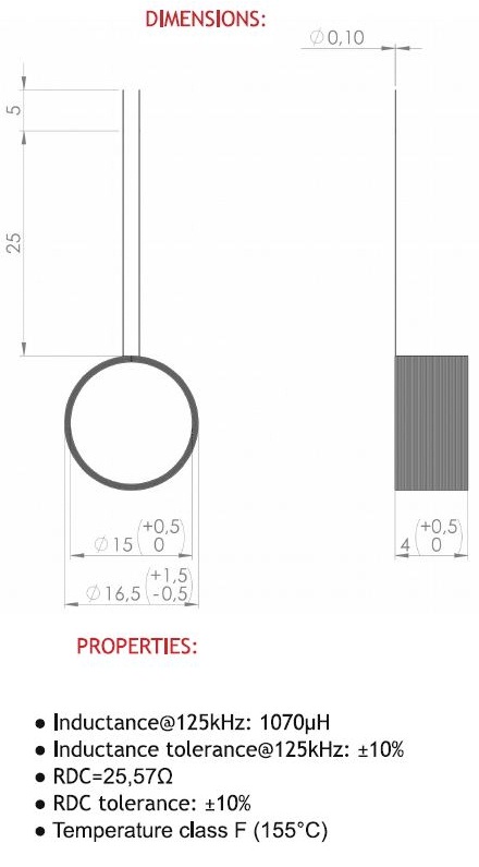

Messaggioda Foto Utentesettembre » 13 dic 2017, 17:43
pgiagno ha scritto:A cosa ti ....
Non lo so , ho ipotizzato una tensione che e quella che ho disponibile dall'alimentatore ma come ho detto temo che 12volt siano troppi data la sola resistenza del filo e quindi sia quasi in corto. Per questo pensavo di mettere una resistenza per aumentare il valore ohmmico permettere di essere pilotata a 12volt.
g.schgor ha scritto:Puoi usare queato, ma devi conoscere la lunghezza del filo (non solo il diametro)
Attenzione però alla densità di corrente (A/mm^{2})
Sono un po' indietro con questi calcoli tecnici scusate. Vi allego copia dei dati che ho in possesso.
La bobina ha una resistenza di circa 25ohm o sbaglio?

[6] Re: calcolo resistenza
Messaggioda Foto Utentepgiagno » 13 dic 2017, 19:07
Allora:
- Hai parlato di un alimentatore da 10A. Suppongo che sia in corrente continua, altrimenti si chiamano trasformatori.
- Applicare una tensione continua a un induttore (questo è il nome tecnico della tua bobina) serve a: 1) Creare un campo magnetico costante all'interno dell'induttore; 2) Riscaldare l'induttore. Qual è il tuo scopo?
- I dati dell'induttore si riferiscono a un pilotaggio in corrente alternata da 125kHz, perché (ripeto) vuoi alimentarlo a 12V in corrente continua?
Ciao,
P.

Messaggioda Foto Utentesettembre » 14 dic 2017, 16:22
Buon pomeriggio, dunque come alimentatore ho a disposizione un alimentatore con tensione e corrente regolabile e lo imposto con una uscita a 12 volt perche successivamente utilizzerò un alimentatorino che erogherà 12volt 1 o 2 Ampere. La bobina è una bobina per RFID ma non verrà utilizzataper tale scopo. Comunque lavorerà con una tensione a onda quadrà con frequenza più bassa. NON deve lavorare per riscaldare anzi io devo fare in modo che possa creare il massimo campo magnetico senza riscaldarsi se possibile. Io vorrei semplicemente capire quanta corrente può passare in un file di tale diametro senza che si scaldi? Perche se il filo della bobna per esempio può gestione massimo 500mA faccio 12volt/0.5A= 60ohm . Da questi 60 ohm tolgo la resistenza della bobina di circa 25ohm pertanto alla bobina per usarla a 12volt con 0.5Ampere dovrò aggiungere una resistenza da 35ohm che in totale alla bobna saranno appunto 25+35=60ohm.
Posso usare anche meno di 12 tipo volt basta che faccio lo stesso calcolo con tensione di lavoro diversa. Ho scelto i 12 volt perché perche il circuito che pilota la bobina funziona con questa tensione. Quindi esce con 12volt.
Sbaglio i conti?

Messaggioda Foto Utenteg.schgor » 14 dic 2017, 17:58
Continuo a ripeterti che non consideri la
densità di corrente.
Con 500mA in un filo di 0.2mm hai 16A/mm^2 :!:

Messaggioda Foto Utentesettembre » 14 dic 2017, 20:41
g.schgor ha scritto:Continuo a ripeterti che non consideri la
Niente quindi il massimo che posso dare al filo di 0.2 è poco meno di 100mA.
