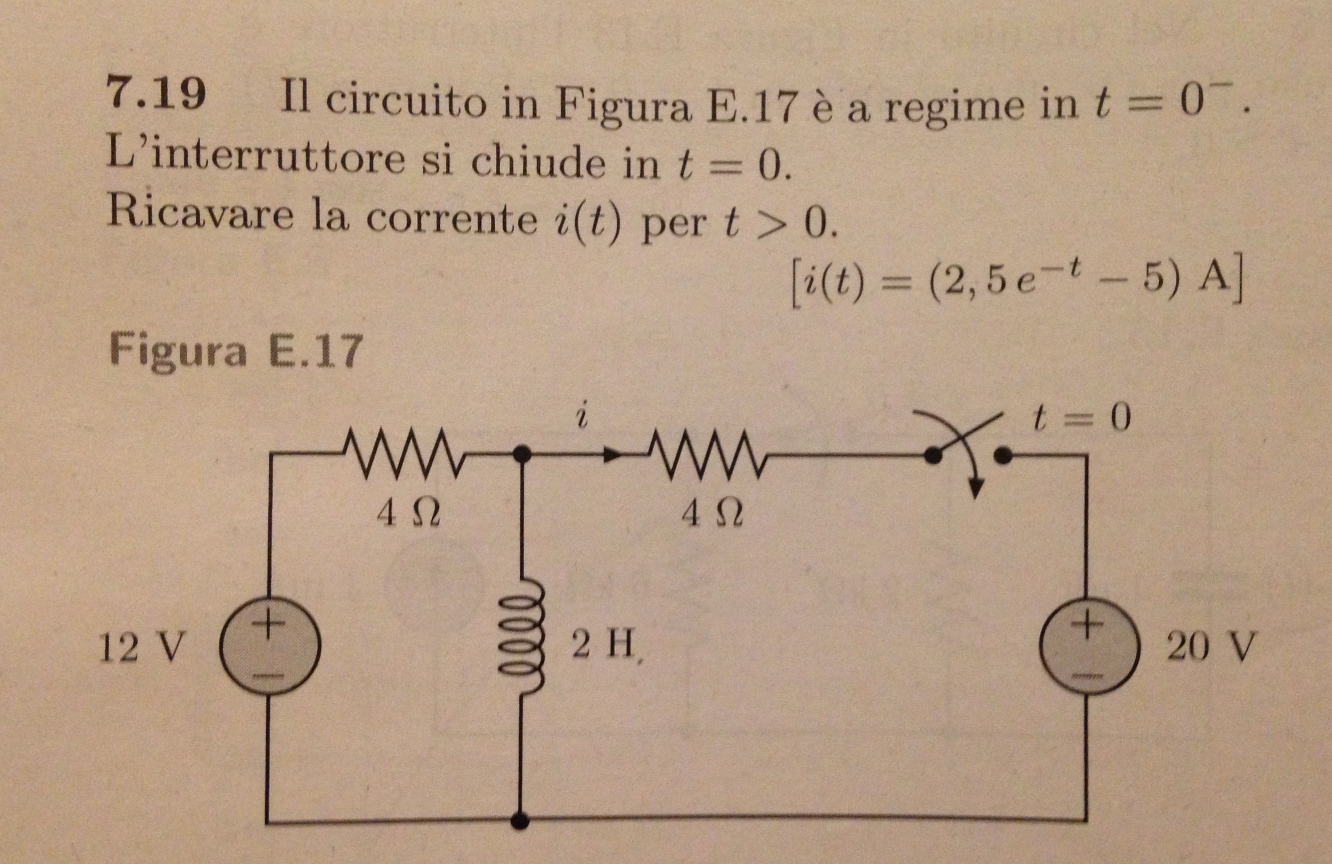

Salve a tutti, ho allegato un esercizio e vorrei sapere il suo svolgimento perché non capisco lo studio circuitale all'istante t=0-, quando è a regime

A regime significa che la tensione sull'induttanza è 0.
quindi il p rimo passo è facile: nelle condizioni di t<0,
che corrente circola nell'induttore?

Per t<0 essendo a regime, nell'induttore scorre una corrente di 3A.
Anche a me non è chiaro cosa accade in t=0.
Essendo entrambi i generatori in funzione, potremmo usare la sovrapposizione degli effetti, quindi ci sarebbero almeno i 2 contributi dei generatori credo..

la situazione a t=0 è la seguente:
Occorre trovare i1(0) e i2(0)
per poi trovare vL(0).
Aspetto i isultati

Usando la sovrapposizione degli effetti ottengo i due contributi dei generatori che dovrebbero essere:
i_1(t)=ke^{(-t)}+3
i_2(t)=ke^{(-t)}+5
Questi due contributi vanno sommati,
Quindi imponendo la continuità in t=0 dovrei ottenere 3=2k+8 cioè k=-2,5
quindi per t>0
i(t)=-2,5e^{(-t)}+8
Ma non mi è chiaro il seguito, ammesso che abbia fatto bene :?

La i(t) da te calcolata non è quella richiesta dal testo.
Il testo richiede la corrente del ramo di destra che è la tua i_2(t) cambiata di segno.
PS: quella da te calcolata come somma è la corrente nell'induttore.
Tra l'altro la somma è errata
i_1(t)+i_2(t)=-5e^{-t}+8

Si ho trovato in pratica la corrente nell'induttore per t>0.
Ma non mi è chiaro quali sono le condizioni per ottenere k=-2,5 e quindi
i_2(t)=-2,5e^{(-t)}+5
Ps.Ho appena letto la modifica
Ok allora non mi sono chiare le condizioni per trovare i k delle due evoluzioni forzate.
i_1(t)=ke^{(-t)}+3
In questo casok=0 perché
i_{1L}(0-)=i_{1L}(0) quindi 3=k+3 allora k=0 quindi i_1(t)=3 per t>0
invece
i_2(t)=ke^{(-t)}+5
i_{2L}(0-)=i_{2L}(0) quindi 3=k+5 , allora k=-5 ,
e i_2(t)=-2e^{(-t)}+5
Dove sbaglio? :?

Intanto i k delle evoluzioni forzate non ci sono.
E non ci sono nemmeno due k di evoluzioni libere, ma uno solo, che è quello che hai trovato tu stesso imponendo la condizione iniziale alla somma.
\begin{array}{l}
{i_{{L_t}}}(t) = A{e^{ - \frac{t}{\tau }}}\\
{i_{{L_p}}}(t) = 8\\
{i_L}(t) = {i_{{L_t}}}(t) + {i_{{L_p}}}(t) = A{e^{ - \frac{t}{\tau }}} + 8\\
{i_{{L_t}}}(t) = {i_{1t}}(t) + {i_{2t}}(t)\\
{i_{1t}}(t) = {i_{2t}}(t) = \frac{{{i_{{L_t}}}(t)}}{2} = \frac{A}{2}{e^{ - \frac{t}{\tau }}} = k{e^{ - \frac{t}{\tau }}}\\
3 = A + 8\\
A =  - 5\\
k = \frac{A}{2} =  - 2,5\\
\tau  = \frac{L}{{{R_{eq}}}} = \frac{2}{2} = 1\\
{i_L}(t) = {i_{{L_t}}}(t) + {i_{{L_p}}}(t) =  - 5{e^{ - t}} + 8\\
{i_{2p}}(t) = 5\\
 - {i_{2t}}(t) - {i_{2p}}(t) = i(t) = 2,5{e^{ - t}} - 5
