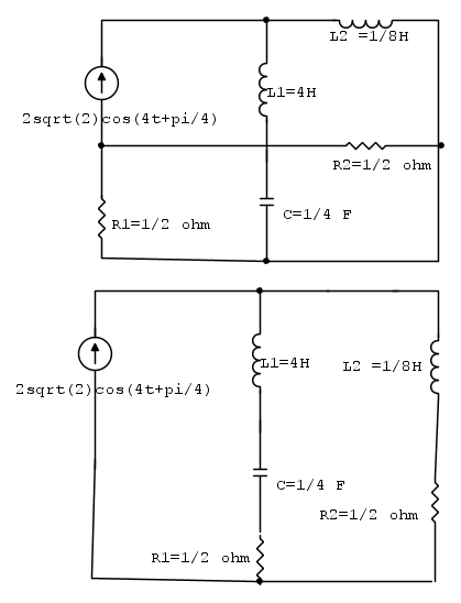

Buonasera, avrei un problema nella risoluzione di questo circuito a regime sinusoidale
mi viene rischiesto di calcolare la potenza reattiva sul condensatore e induttore L1. Per cui dovrei calcolare le correnti su questi due lati. Il problema è che scrivendo le LKC e LKT ottengo sei equazioni a sei incognite :shock: . Non esiste un modo più veloce per risolvere questo circuito ?? Grazie

A "me mi" sembra che il circuito si possa ridisegnare come qui sotto (se I pallini di collegamento sul circuito originale sono messi bene).
L2 e R2 'un c'entrano niente con il calcolo della pot reattiva su L1 e C

In effetti inquesto modo con un semplice partitore potrei calcolare la corrente sui due lati. Posso chiederti come hai fatto a capire che il circuito poteva essere trasformato in questo modo ? :roll: Grazie !!

elfo ha scritto: L2 e R2 'un c'entrano niente con il calcolo della pot reattiva su L1 e C
Sicuro?
Se fossero entrambi nulli io vedo un percorso cortocircuitato...

mikoile ha scritto: come hai fatto a capire che il circuito poteva essere trasformato in questo modo ?
In effetti non lo ho capito perche' mi sembra sbagliato.
Questo dovrebbe (spero) essere giusto.

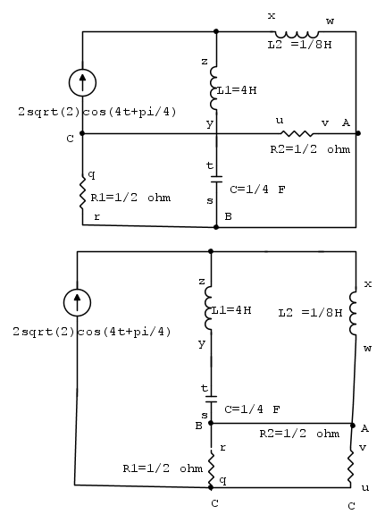

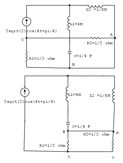

ah ecco.. però non risco a capire ancora come mai i due resistori diventino in parallelo

Guarda le lettere che identificano I terminali dei componenti

Non voglio rompere le scatole, ma il nodo chiamato 'y' non rispetta la topologia.

Nel nodo Y (del circuito originale dell'OP) c'e' un collegamento (pallino) oppure no?

Messaggioda Foto Utentemikoile » 11 feb 2018, 0:06
si
